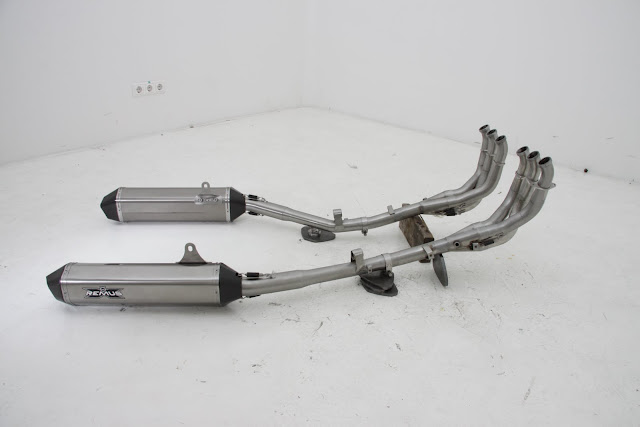

Habe hier noch ein paar Bilder gefunden:

Das Fehlen des Kats mag Einiges erklären, aber ich habe ich noch nie gesehen, daß nur durch eine Auspuffanlage bis zu 20 MehrPS erreicht wurden. Und 20 Nm!
Dafür reißen ja manche Tuner den ganzen Motor auseinander.
Bei den Kurven ist ja wirklich alles voll viel besser als beim Original.... Hat BMW soviel liegen lassen?
Ich glaube denen kein Wort, bevor dass nicht von einer unabhängigen Firma nachgeprüft wurde.
Grüße aus Bremen, Peter

Die Kurven oben zeigen eine Drehmomenterhöhung im mittleren Drehzahlbereich und keine höhere Maximalleistung.

Man sollte diese Anlage mal zu z.B. Acra oder BOS bringen und deren Leistungsprüfstand nutzen auf einmal hat sie 30 Newtonmeter weniger :D
Und wie man im jahr 2012 eine Auspuffanlage ohne Kat fertigt erschließt sich mir auch nicht.
Diese Kurven sind alle getürkt bzw. beschönigt. ob das BOS Leo usw. ist da gibt es keine Unterschiede die wollen alle Ihre Produkte an den "Mann" bekommen.
Ist übrigens das gleiche Phänomän mit dem K&N Filtern wenn die Jungs meinen weil die jetzt dumpfer brummt mehr Leistung zu haben.
