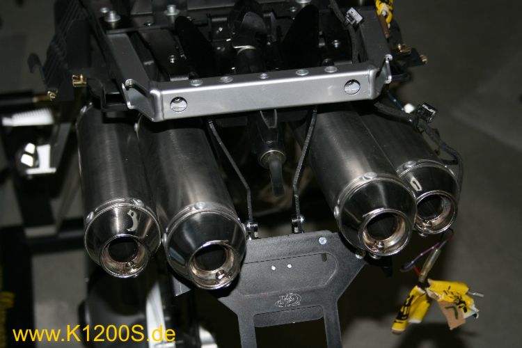

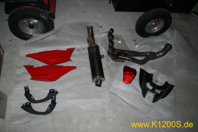

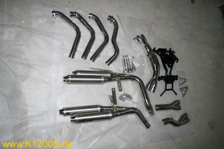

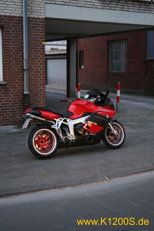

Heute ist die erste ausgelieferte 4in4 Underseat von HPE bei mir eingetroffen.
Also nichts mit Mopped fahren heute, Michaels Bastelstunde war angesagt.

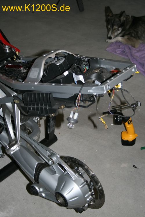

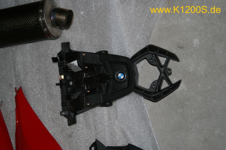

Unten und Hinten das Mopped so ziemlich ganz auseinandernehmen.
Krümmer komplett (10er Vielzahnkupfermuttern)
Nummernschild, Blinker, Nummerschildhalter komplett mit Schloßsystem für Sitzbankschloß, Verkleidungsseitenteile, Rücklicht, Rücklichtverkleidung, Haltegriffe für Sozius müssen ab und werden zum Teil durch Neuteile ersetzt.
Hier die Bilder vom Umbau und die ich noch im dunkeln machen konnte:

Nachtrag vom ersten Soundcheck, da sich noch Styroporteile in den Flöten verkeilt hatten mußte ich die DB-Killer raus nehmen.
So konnte ich sofort einen erste Hörprobe der Anlage machen.
Von ganz Böse ohne DB-Killer bis immer noch sowas von G... reicht das Soundspektrum. :) :D :shock:
