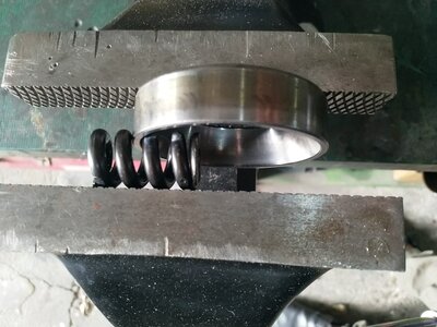

BMW-Frank hat geschrieben:Übrigens, ich habe auch Tests gefahren mit gestreckten Originalfedern, ist auch eine Option ;-)
DAS würde mich interessieren :) : WIE hast du die gestreckt? Danke
Micha
BMW-Frischling
Beiträge: 431
Wohnort: Shithole Berlin
Re: Federn Kupplungskorb (Gelb, Sodemann)
Beitragvon BMW-Frank » 14.09.2025, 11:08
Mit einer Kegelrollenlagerschale ca. 64mm langsam drehend die Windungen auftreiben. Wenn es gleichmäßig werden soll mehrere Durchgänge und nicht übertreiben.

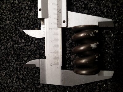

Beitragvon Gizmo » 14.09.2025, 12:08
BMW-Frank hat geschrieben:Hi,
wie hast du die belastet und welches Maß hatten die beim Austausch?
Sorry, das ich mich jetzt erst melde.
Belastet hatte ich die neuen nicht.
Die alten Federn haben 3x 29,8mm und eine hat 30,9mm
Das mit dem Aufweiten ist ja ne gute Idee, sowie das aussieht sind das 33mm und nen Keks, ich teste das auch mal.
Mfg Todde
