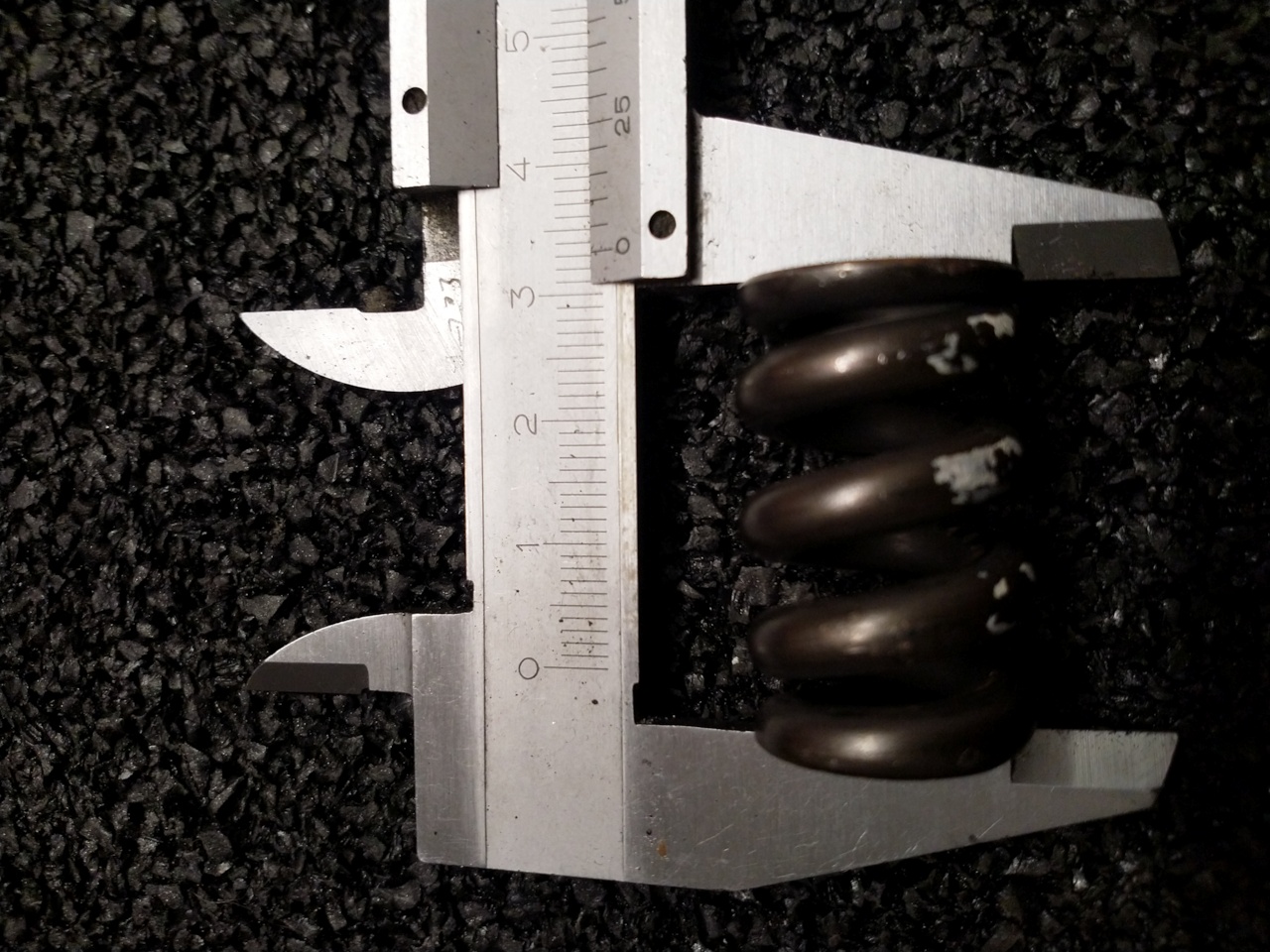

Beitragvon Gizmo » 18.10.2025, 12:46
Olla, das warten hat ein ende :-)
Ich hab mir diese Federn bei/aus der Bucht bestellt:
https://www.ebay.de/itm/306379490073?fits=DEM_Make%3ABMW&_skw=bmw%20k1300&itmmeta=01K7GWE7MBY7KNZ55RC0T25WCH&itmprp=enc%3AAQAKAAAA0FkggFvd1GGDu0w3yXCmi1dQBzY8X65moabd%2BEzxE3ZLjYK0vhkVe2a%2Buk6wkSo%2FpLkHFIArP5yqbpAgva%2BKCUuegSlBUFfrhIG3HhbDICX4AjOktkuYsUKrI1akg%2BnyF6TBL7mIu9anwSWKj0c4Ju3Rcoo%2FKMvwJq%2B1SWr8qeCPBRcuKRklAgEt9POBhRDqhJRLBW47PZOngTHpCogrI01pMaMsfOwKZZ41FNaAp22F%2FA2tWTaXVF7lQNzT20YzHiMOM5X6RD4mPhilRFjY8Yk%3D%7Ctkp%3ABk9SR876uJy8Zg
1-Feder 32,3mm 26,04g
2-Feder 32,3mm 26,02g
3-Feder 32,3mm 26,01g
4-Feder 32,3mm 26,21g
Die Schrauben auf dem Bild sind 10.9er, und die Einpressmuttern lass ich mal im Schrank liegen, die Gewindemuffen sind bei mir auch aus 10.9er gedreht und eingeklebt ( JB-Weld )
Ich schau mal wann ich die neuen Federn einbaue !!
