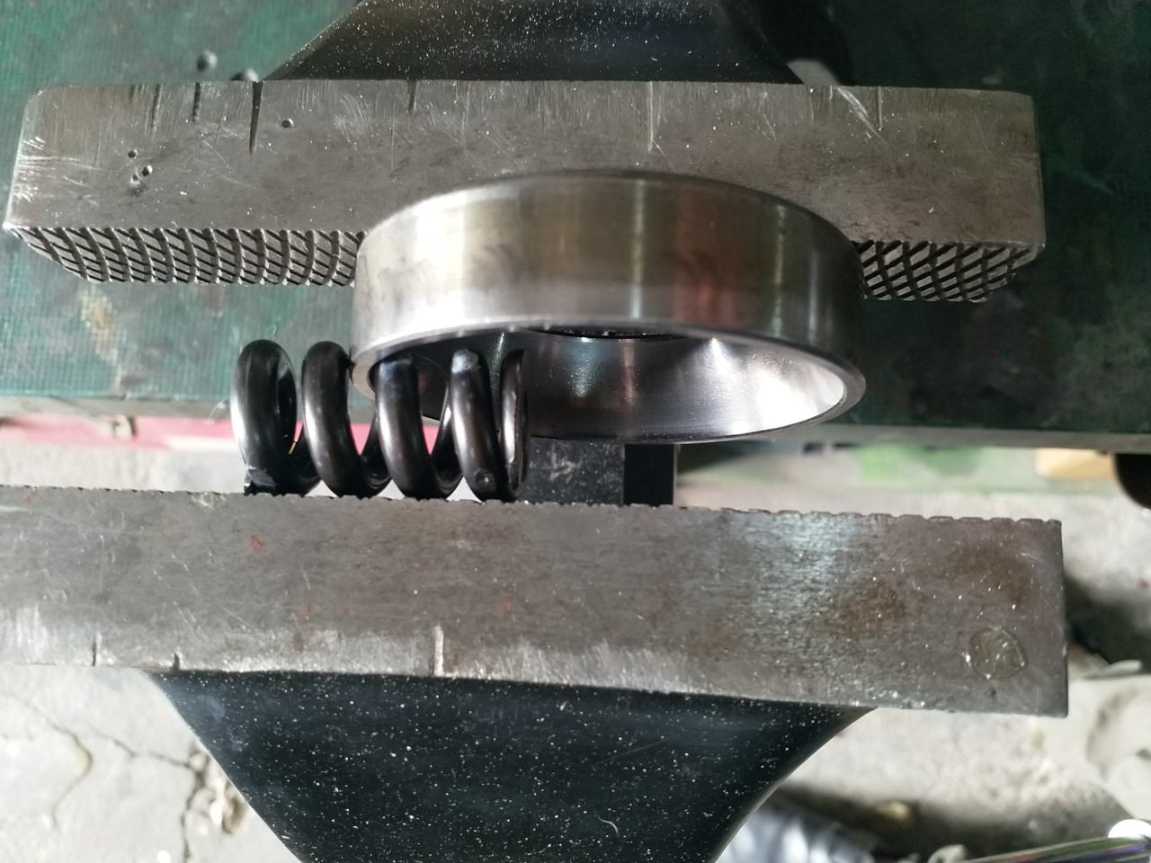

Mit einer Kegelrollenlagerschale ca. 64mm langsam drehend die Windungen auftreiben. Wenn es gleichmäßig werden soll mehrere Durchgänge und nicht übertreiben.

Das mit dem Aufweiten ist ja ne gute Idee, sowie das aussieht sind das 33mm und nen Keks, ich teste das auch mal.

Klasse Methode ThumbUP winkG auf die Lagerschale bin ich noch nicht gekommen. Man lernt nie aus :lol:

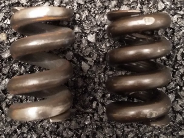

Ich habe mir die Federn gekauft und wir wissen auch schon länger dass die Sodemann-Federn mit 224 N/mm zu schwach sind und der Kupplungskorb mechanisch anschlägt.
Die originalen Federn liegen bei ca. 670 N/mm Federkonstante, berechnet nach Baumaße. Die Federn aus Frankreich haben identische Baumaße, sind aber handgeklöppelt. Wenn ich die Federn aus F in den Rechner eingebe komme ich auch über 600 N/mm Federkonstante, da macht der unterschiedliche Federstahl den Kohl auch nicht mehr fett in der Berechnung.
Auch sieht die mir so aus als sei der Windungsabstand unterschiedlich groß.

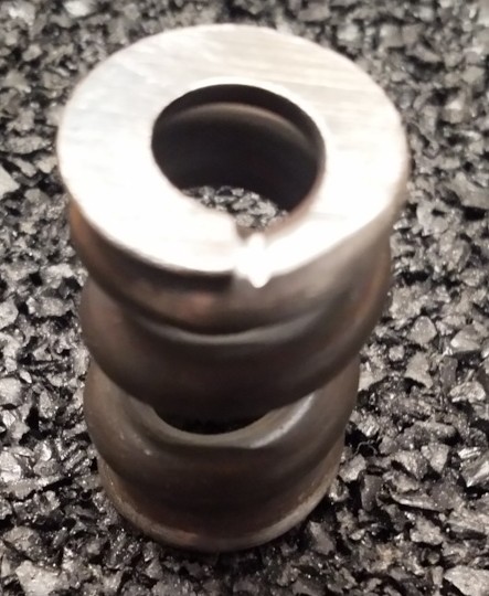

Problem bei den Federn: während die originalen Federn konstant 32g auf die Waage bringen wiegen die Federn aus F 1x 28g, 2x 29g und 1x 30g. Die sind auch völlig unterschiedlich bearbeitet.
Das erfordert leider einen Gewichtsausgleich oder neu wuchten.
Links -> Feder aus F
Rechts -> originale Feder
Hier die Feder aus F mit Bearbeitungskerbe

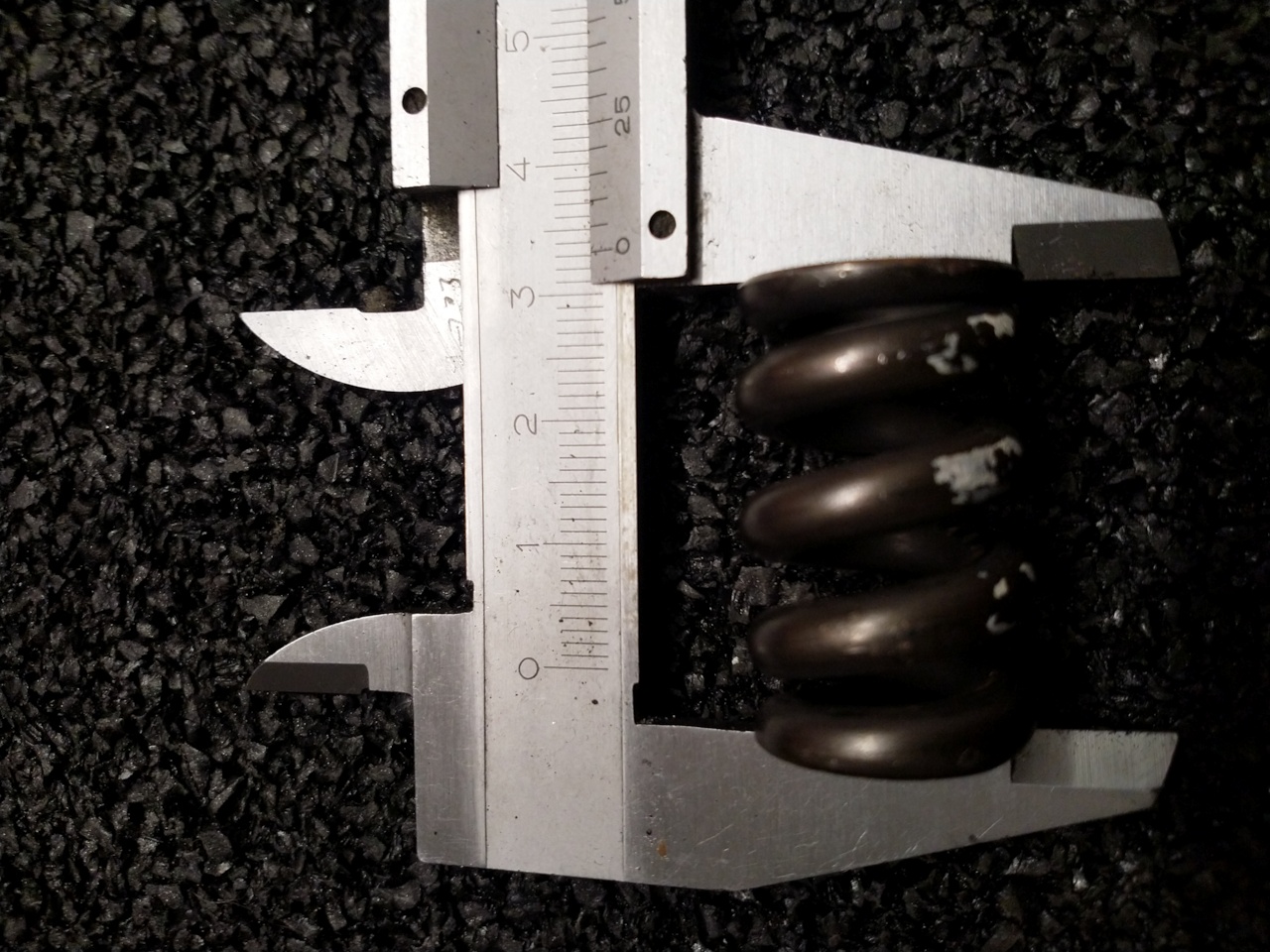

Ich hab mir diese Federn bei/aus der Bucht bestellt:
https://www.ebay.de/itm/306379490073?fits=DEM_Make%3ABMW&_skw=bmw%20k1300&itmmeta=01K7GWE7MBY7KNZ55RC0T25WCH&itmprp=enc%3AAQAKAAAA0FkggFvd1GGDu0w3yXCmi1dQBzY8X65moabd%2BEzxE3ZLjYK0vhkVe2a%2Buk6wkSo%2FpLkHFIArP5yqbpAgva%2BKCUuegSlBUFfrhIG3HhbDICX4AjOktkuYsUKrI1akg%2BnyF6TBL7mIu9anwSWKj0c4Ju3Rcoo%2FKMvwJq%2B1SWr8qeCPBRcuKRklAgEt9POBhRDqhJRLBW47PZOngTHpCogrI01pMaMsfOwKZZ41FNaAp22F%2FA2tWTaXVF7lQNzT20YzHiMOM5X6RD4mPhilRFjY8Yk%3D%7Ctkp%3ABk9SR876uJy8Zg
1-Feder 32,3mm 26,04g
2-Feder 32,3mm 26,02g
3-Feder 32,3mm 26,01g
4-Feder 32,3mm 26,21g
Die Schrauben auf dem Bild sind 10.9er, und die Einpressmuttern lass ich mal im Schrank liegen, die Gewindemuffen sind bei mir auch aus 10.9er gedreht und eingeklebt ( JB-Weld )
Ich schau mal wann ich die neuen Federn einbaue !!
