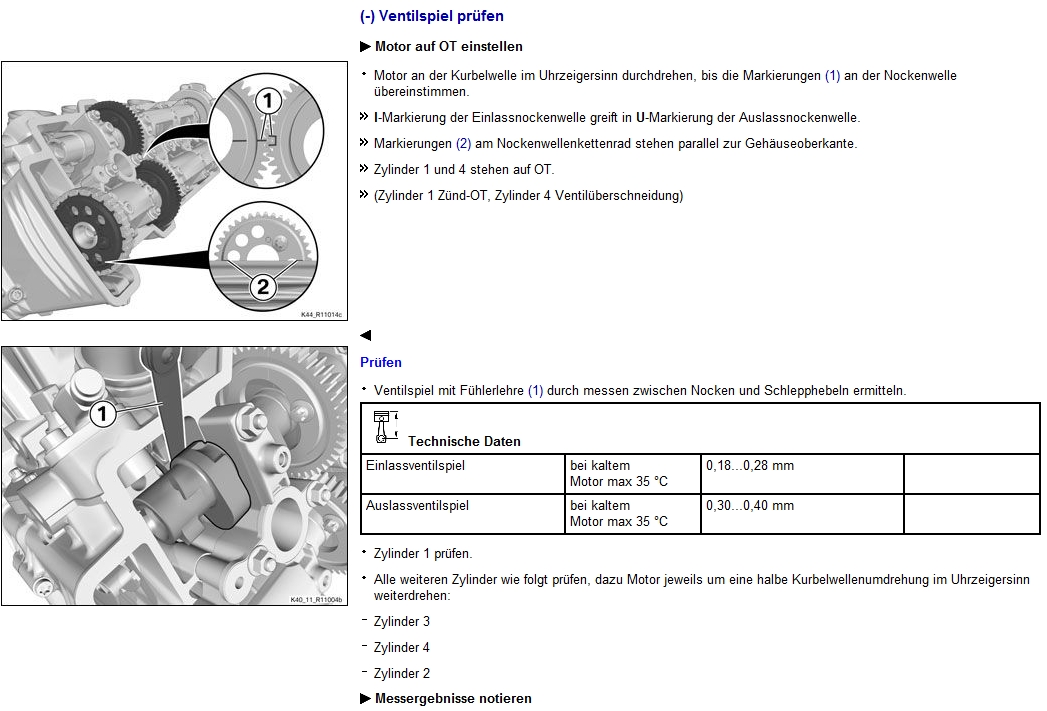

Hab die S1000R probegefahren. Ist ein gutes Bike, toller Motor. ABER der Händler wollte meine K12R nicht haben. Und irgendwie ist die S1000R auch kein Ersatz für die K. Wenn, dann müsste man die vielleicht zusätzlich noch haben :D Gut, also hab ich jetzt die Ventile gecheckt. Alle sind grenzwertig am Größtspiel angekommen würde ich sagen. Einlass geht überall 0,3 nicht durch, 0,25 schon, Auslass geht überall 0,4 durch, 0,45 nicht. SollMax ist 0,28 E und 0,4 A. Ich denke ich lass das so. Die Zündkerzen sind Iridiumkerzen, kann man vielleicht weiterfahren mit 52500 Km ? Ansonsten hat mal ein Mechaniker oder der Vorbesitzer die Zündkerzenstecker (mit Zündspule) derb angefasst. Da sind teilweise Ausbrüche oben dran, evtl. wars eine Zange. Schade . . . Funktionieren aber noch. Soll ich die Kerzen wechseln und 0,05 dickere Kugelköpfchen einbauen ? Dann wäre das Spiel wieder in Richtung Kleinstspiel. Scheint, als würde das Spiel bei der K12R größer werden mit der Zeit. Hat ja auch Schlepphebel drin.

E 0,18-0,28 A 0,3-0,4. So steht es in dem Bucheli-Buch, das aber in Bezug auf die Reihenfolge der Zylinder anscheinend einen Fehler drinhat. Ansonsten ist es aber gut beschrieben, wie alles geht.

Danke für die Info ! Man braucht anscheinend 17 neue Aluschrauben und eine neue Kupplungsdeckeldichtung. Das Teil hole ich mir auf jeden Fall. Was ich mit den Ventilen mache bin ich mir noch nicht schlüssig. Ich müsste die Nockenwellen rausbauen, an einer hängt auch noch die Wasserpumpe mit dran, wie es geschrieben steht. Dann kommt noch die Gefahr dazu, dass was in den Motor fällt.
Das mit den Steuerzeiten ist bei diesem Motor anscheinend kein Problem, die Markierungen sind sehr eindeutig aufgeprägt ! Toll gemacht !
Die Einlassventile liegen bei mir alle zwischen 0,25 und 0,3 (max. sollten es 0,28 sein). Die Auslassventile geht 0,4 überall durch, 0,45 nicht (max. sollte 0,4 sein).
Ah, hab was gefunden -> http://www.i-bmw.com/showthread.php?t=23933
Wozu wohl die Schlepphebel überhaupt gut sind ? So wie es aussieht liegen die Einstellplättchen ja doch direkt über dem Ventil, also würde beim Setzen des Ventils auch hier das Spiel kleiner werden. Gemessen hab ich zwischen Nocke und Schlepphebel, so soll man es lt. Bucheli-Buch machen. Man könnte auch weiter unten messen (zwischen den Kugelköpfen und dem Schlepphebel) aber das wäre sehr schwierig und auch wohl falsch ?
Es könnte so sein, dass das Setzen der Ventile bei meiner Laufleistung (ca. 53000 Km) den Verschleiss der anderen Teile nicht ganz kompensiert hat bzw. das Spiel deswegen größer geworden ist. Sollte vielleicht doch 0,05 dickere Kugelköpfe einbauen. Haufenweise Arbeit ahh

Also der Mechaniker beim Bohling und Eisele hier meinte man sollte die Kugelköpfe tauschen wg. zuviel Spiel ! Dann werd ich wohl mal die Nockenwellen rausbauen gehen ahh

Ich würde an den Ventilen überhaupt nichts machen. Die haben vermutlich das gleiche Spiel wie beim Neuzustand. Meine Ventile haben sich noch nie gestzt. Das Spiel blieb unverändert so wie am ersten Tag. Nur ein zu enges Spiel ist problematisch.

Bräuchte den Dorn zum Festlegen der Kurbelwelle und Spezialwerkzeug für die Nockenwellenlagerbrücken. Jetzt mess ich einfach nochmal, vielleicht wirds dann besser winkG
Zu wenig Spiel hab ich auf jeden Fall schonmal nicht ! Eher am Auslass ein paar 100derstel zuviel. Muss nachgucken.
