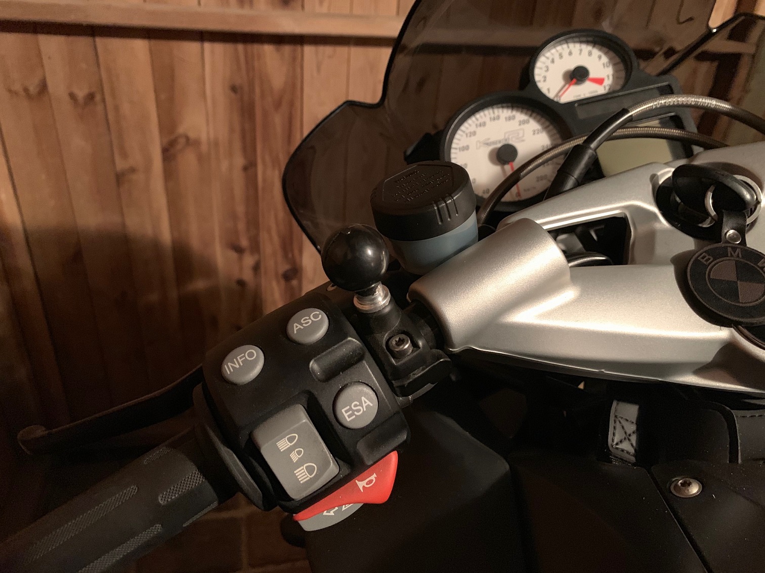

Beitragvon blackthunder » 12.11.2018, 12:32
.. so nun sind alle Klarheiten beseitigt, das "Jugend forscht-Projekt" ist beendet. Hier die Ergebnisse.
> ganze Aufregung umsonst, es handelt sich bei den Spiegelaufnahmen (K1200R, 2008) um ganz "normale" M10-Gewinde
> zur Info: der linke Spiegel hat normales Rechtsgewinde, der rechte Spiegel Linksgewinde.
Es passt also jede "handeslübliche" Ram-Mount-Kugel mit M10 Schraube, wie die die ich am WE montiert habe, war dann
doch selbst für Nicht-Schrauber in 10 Minuten erledigt.
Ergebnis siehe Bild.
