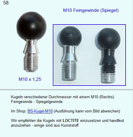

Beitragvon blackthunder » 06.11.2018, 14:37
... ist dieses Teil hier (siehe Bild), hoffe auch dass das passt, bin selber gespannt wie ein Flitzebogen :D
blackthunder
PS: und ja, sehe ich auch so, wird irgendein Nachbau und kein Original RAM-Mount sein, aber ich hab über die letzten Jahre schon einiges bei denen bestellt und wurde qualitativ bisher noch nie enttäuscht, hoffe das bleibt so :mrgreen:
Nachtrag: gerade bei http://www.rammount-shop.de gefunden, das Teil gibt es tatsächlich als Original - RAM - Mount - Artikel
und heisst RAM-B-349-U.
