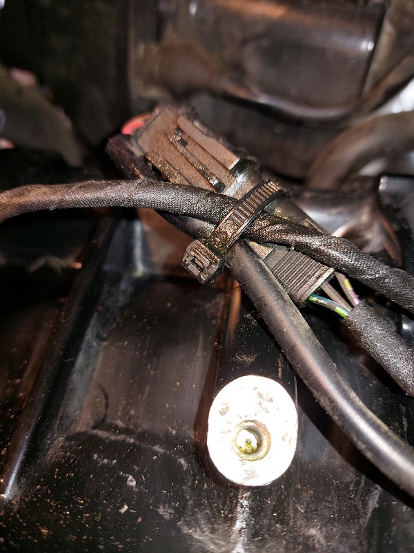

Hallo zusammen
Ich habe eine Frage an Experten:
Seit einiger Zeit müffelt meine Berta nach (und auch während der Fahrt) streng.
Ich dachte immer, es ist Benzingeruch, ist es aber warscheinlich nicht.
Wir haben den Tank abgebaut, da war auf dem Gehäuse eine gräuliche klebrige Masse, die wir nicht zuordnen konnten.
Haben alles sauber gemacht, keine Ursache gefunden (rundum alles sonst trocken...)
Maschine wieder zusammen gebaut und ca. 160 km gefahren.
Beißender Geruch schon während der Fahrt und dann auch beim Abstellen vor der Garage.
Tank runter und auf dem Getriebegehäuse (in den Taschen) seeehr viel (Getriebe-)Öl entdeckt.
Es gibt dort eine Erhöhung mit Gewindebohrung. Dort hat ein Klip gesteckt (Kabelbaumhalterung).
Die Bohrung ist ca. 1,5 cm tief, und ich meine, am Boden ein winziges Loch zu sehen.
Meine Vermutung war, dass hier Öl herausgedrückt wird (k.A. warum das jetzt erst passiert, ich fahre die BMW jetzt im 2. Jahr).
Auch der Klip und das Kabel, was damit befestig war, war von unten verölt.
Möglicherweise haben wir beim ersten Abbau des Tanks und Reinigung der verschmutzten Stellen diesen Klip gelöst und deshalb ist bei der Fahrt danach so viel Öl ausgetreten.
Eine Anfrage beim Freundlichen brachte keine Lösung - definitiv wäre dieses Loch nur für die Kabelbaumhalterung gedacht.
Warum da dann ein Gewinde drin ist, konnte mir nicht schlüssig erklärt werden.
Etwas goggeln hat mich auf die Idee gebracht, dass es die Gehäusentlüftung sein könnte. Da gehört allerdings eine Art Ventil drauf und das würde das Gewinde erklären.
Beim Getriebe der K41 sieht man auch dieses Ventil (komischerweise als "Verschnaufpause" bezeichnet).
Lt. dem :D ist meine K44 damit jedoch nicht vergleichbar.
Hat jemand eine Idee, was das bedeutet?
VG
Dirk

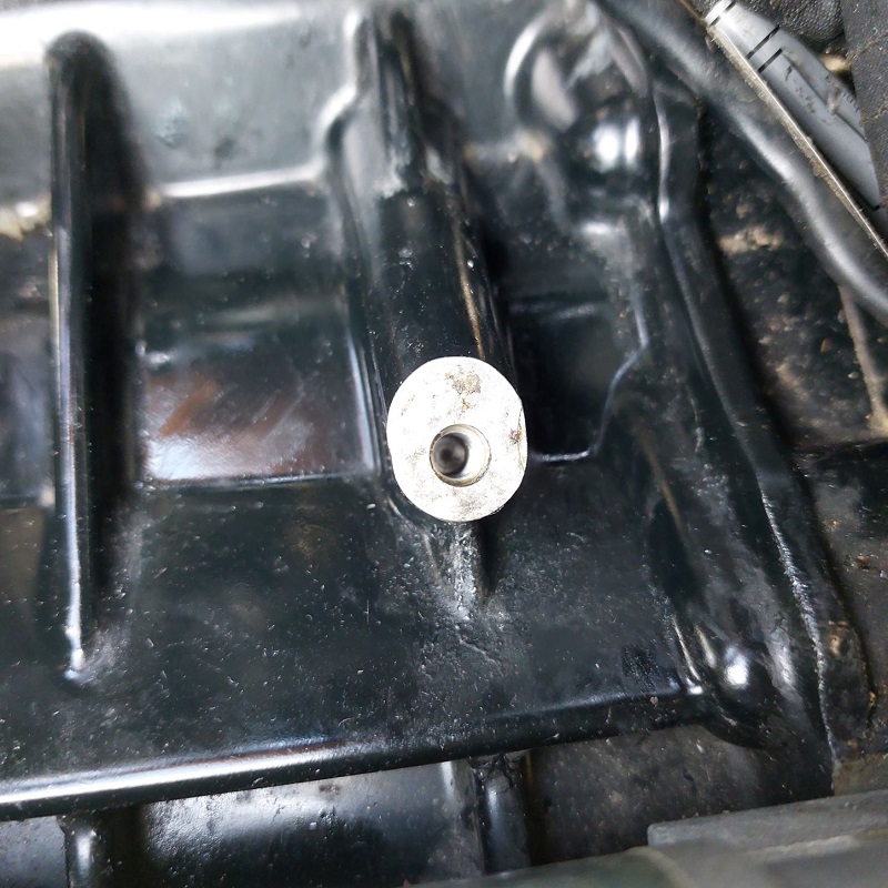

Beitragvon DirkS61 » 13.08.2021, 13:22
Danke für die Antwort - aber das ist ja das, was auch meine Werkstatt sagt.
Ich habe mal Fotos angehangen - vielleicht kann man so erkennen, was ich meine.
Die Taschen auf dem Getriebe, quasi hinter dem Loch, haben voll Öl gestanden.

Beitragvon MichiC » 14.08.2021, 11:05
da gehört eine Schraube rein. Da wird die Halterung für das ABS mit BKV befestigt. Ist bei mir so.
Gruß Micha

Beitragvon DirkS61 » 15.08.2021, 13:41
Danke für die Antworten,
also ich selbst hatte keinen Ölwechsel gemacht. Von da oben kommt es auch nicht. Ölbehälter und Schläuche sind f-trocken.
Allerdings hatte ich im Oktober 20 einen Unfall mit einem Reh (was es leider nicht überlebt hat :( ). Wir (meine liebe Frau war als Sozia dabei) sind nicht gestürzt, und es war auch nicht viel kaputt.
Aber es hat einen mächtigen Ruck getan (ca. 80kmh).
Ich hatte die Maschine darauf hin in der BMW-Werkstatt, die alles geprüft und dabei gleich die jährlichen Arbeiten (also auch Ölwechsel) gemacht haben.
Der Klip der in diesem Loch saß, schien angeklebt gewesen zu sein, zumindest sehen die Spuren auf dem Rand danach aus.
Möglicherweise hat sich dieser Klip durch die Fliehkräfte und das dran hängende Kabel beim Zusammenstoß etwas gelöst - ich sollte meinen, danach fing die Maschine auch erst mit dieser Müffelei an.
Nun hatte wir den Tank runtergenommen und eben Öl(?)-Spuren in diesem Bereich gesehen und alles sauber gemacht. Eine Ursache konnten wir nicht finden.
Vermutlich haben wir dabei aber den Kunststoff-Klip ganz aus dem Loch befreit.
Was dazu führte, dass dann bei der nächsten Fahrt (ca. 160km) eben doch aus dem winzigen Loch (vielleicht bei der Herstellung, beim Gewindeschneiden zu tief gekommen) eine ziemlich große Menge Öl austreten konnte.
Meine K ist Bj. 2008, da gab es ja den BKV nicht mehr, soweit ich das erkennen kann.
Aber das Gehäuse könnte ja noch aus der Zeit davor stammen.
Also werde ich jetzt eine Schraube reinmachen, abdichten und losfahren.
Mal schauen was passiert.
Ist natürlich S-gang, alles abbauen, wenn man dann wieder an diese Stelle muss....
Ich melde mich nochmal, sobald ich wieder ein paar KM gefahren bin. Bin gespannt...
Ich frage mich nur, warum die mir das mit dem BKV in der Werkstatt nicht sagen konnten?
VG
Dirk
