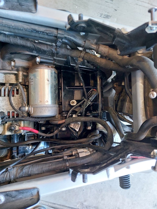

Ich habe mal Fotos angehangen - vielleicht kann man so erkennen, was ich meine.
Die Taschen auf dem Getriebe, quasi hinter dem Loch, haben voll Öl gestanden.

da gehört eine Schraube rein. Da wird die Halterung für das ABS mit BKV befestigt. Ist bei mir so.
Gruß Micha

Der Klip der in diesem Loch saß, schien angeklebt gewesen zu sein, zumindest sehen die Spuren auf dem Rand danach aus.
Möglicherweise hat sich dieser Klip durch die Fliehkräfte und das dran hängende Kabel beim Zusammenstoß etwas gelöst - ich sollte meinen, danach fing die Maschine auch erst mit dieser Müffelei an.
Nun hatte wir den Tank runtergenommen und eben Öl(?)-Spuren in diesem Bereich gesehen und alles sauber gemacht. Eine Ursache konnten wir nicht finden.
Vermutlich haben wir dabei aber den Kunststoff-Klip ganz aus dem Loch befreit.
Was dazu führte, dass dann bei der nächsten Fahrt (ca. 160km) eben doch aus dem winzigen Loch (vielleicht bei der Herstellung, beim Gewindeschneiden zu tief gekommen) eine ziemlich große Menge Öl austreten konnte.
Meine K ist Bj. 2008, da gab es ja den BKV nicht mehr, soweit ich das erkennen kann.
Aber das Gehäuse könnte ja noch aus der Zeit davor stammen.
Also werde ich jetzt eine Schraube reinmachen, abdichten und losfahren.

Das "Loch" im Motor(Getriebe)Gehäuse haben wir mit einer Schraube und Dichtmasse abgedichtet.
