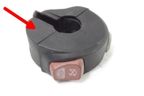

ich habe mal wieder ein Problem: ich möchte eine Gaswegverkürzung einbauen und muß dafür die rechte Schaltereinheit am Lenker abbauen. Ich bekomme aber ums Verrecken nicht die untere Schale der Bedieneinheit ab ahh Von unten sehe ich 2 Löcher, wodrin ich auch etwas Silbernes sehe, wie eine Schraube. Es scheint aber eher die Schraube von unten zu sein, denn ich kann weder Torx, noch Kreuzschlitz erkennen und es passt auch nix rein. Ich könnte brechen. Habe mit einem kleinen Schraubenzieher versucht den Deckel ab zu bekommen, falls der nur geklipst ist, aber außer Macken in die Kanten reinzudrücken :evil: ist da nix passiert. Wie geht das vermaledeite Mistding runter? Kann doch kein Hexenwerk sein!? Was sehe ich nicht?
Danke für Hinweise :?

Aha, hinten sitzt also wirklich eine Schraube drin. (Danke ;-) )
Aber was und welche Größe? Hab nochmal etwas gestöbert und angeblich soll das eine T9 Torx sein!? Stimmt das? Wenn das stimmt, wäre es mal wieder arsc.ig von BMW, denn wer hat schon einen T9 zu Hause? T8-ja, T10 und größer-ja, aber T9!? plemplem

Hier wird beschrieben, dass du für die Schraube mit der Teilenummer 61317683119 einen 8er Torx benötigst.

Danke ;-) ThumbUP aber das gilt für eine S1000 scheint mir, denn dort wurde es auch gepostet. Das habe ich natürlich nicht gefunden, weil ich nach K13 Ausschau hielt. Aber danke schön. Jetzt habe ich einen langen T8 und T9 bestellt, mit einem davon werde ich dann hoffentlich dran kommen und das Ding endlich lösen scratch
Aber selbst im WHB steht nix von der Größe, da ist nur eine Schrraube angegeben nogo Habe es dann endlich gefunden, unter: Heizgriffe anbauen, Zubehör .... aber keine Größenangabe!

Die TX-Größe ergibt sich aus der Gewindegröße. Z. B.:

...ja, man benötigt einen langen 9er Torx !

Ja danke, jetzt habe ich einen langen 8er und einen langen 9er Torx und damit hat es dann auch endlich geklappt. ThumbUP Ich muß schon sagen, diese Gaswegverkürzung macht echt Spaß und wirkt sich beim Fahren auch als Relaxan aus :D Fährt sich einfach entspannter damit, hätte ich schon früher machen sollen. Ein minimaler Dreh und die Fuhre will los! :lol: Aber dieser verdammte Deckel war echt ein Hindernis (wenn man es nicht weiß)!
