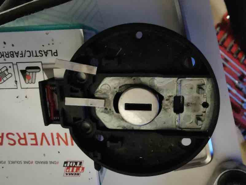

Hallo, ich muss mich nun auch melden.
Meine Stinkt ebenfalls, näßt aber nicht ein. Als ich die gekauft habe im Nov hat sie ein bisschen gemüffelt aber nicht schlimm. Am Wochenende erste Ausfahrt wenn auch kurz. Tank ist voll und die Garage stinkt seit dem... das is nicht schön.
Der Nase nach müsste es am Tankdeckel liegen.
Interessant ist, dass der Tankdeckel wenn er zu ist spiel hat. Also drückt er nicht richtig runter. Der Tankstutzen hat ebenfalls spiel. Soll dass so sein? Der Tankstutzen sollte doch per Gummi in Position bleibe. Ich kann den aber richtig bewegen.
Den Tankdeckel wollte ich mir anschauen und hab diesen zerlegt. Dabei sind mit zwei Metallblättchen entgegengekommen, die ich jetzt nicht mehr zuordnen kann. Kann mir dort jemand helfen?

Hat jemand eventuell ein Bild vom Tankdeckel im geöffneten Zustand aber nicht demontiert?
Eventuell sieht man dort, wo die Eisenblättchen hingehören...
Vielen Dank
