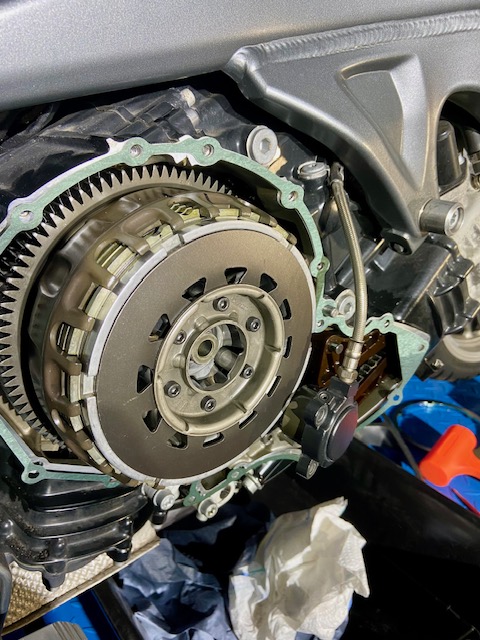

So sieht das aus wenn man die Reibscheiben ohne Anpassung einbaut
Einbau nach Vorgaben TRW

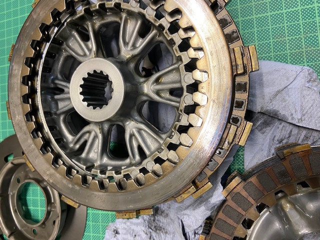

Und so wenn man n bissle feilt. Erscheinung also wie die Original BMW Teile
TRW angepasst

Danke Marcus
Das macht für mich keinen Sinn die letzte Scheibe versetzt einzubauen.
War das nicht die Scheibe die zuerst bis auf das Metall verschleißt? Hat das schonmal jemand symetrisch verbaut?

Hallo Frank,
wie geschrieben. Ich denke auch dass das keinen wirklich ausschlaggebenden Grund hat. Eventuell eine bessere Ölversorgung. Das war ja anscheinend der Grund warum bei der 1200er die äußeren Scheiben einem größeren Verschleiß unterlagen. Aber what knows them I winkG
Letztendlich hab ich im Netz nur ein Bild gefunden bei dem die Scheiben in einer Linie verbaut wurden, von der versetzten Version jedoch deutlich mehr. Dann noch hier die Aussagen in dem Thread. Also hab ich es gemacht
Und wenn es keinen Unterschied macht ist es eh gleich.

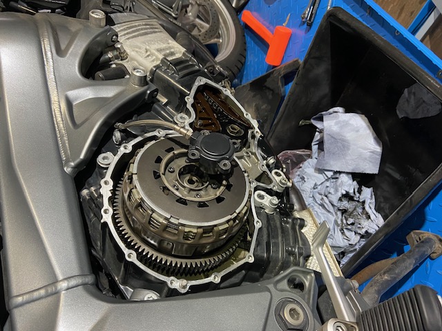

Hallo, der Vorbesitzer ist wohl viel mit schleifender Kupplung angefahren. Die Kupplung rutschte im warmen Zustand durch. Alle Stahlscheiben waren blau. Die Beläge blank.
Verbrauchte Kupplung
