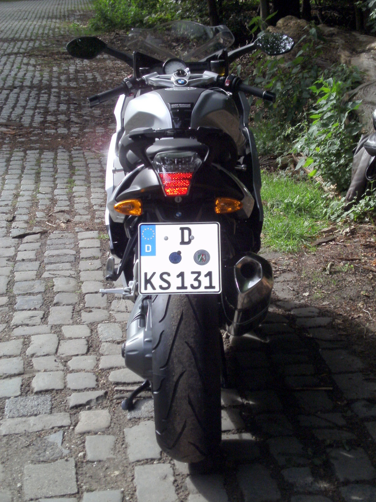

Hallo Michael,
scheint ja ein schwieriges Problem :( zu sein:
1) Wenn es eine Unwucht wäre. würde es lediglich zittern oder rappeln / vibrieren. :oops:
2) Der Kardan wird es auch nicht sein, denn als Gegengewicht hast Du ja sicherlich auch einen Auspuff dran !? :P Alle meine BMWs mit Kardan recht oder links ließen sich problemlos freihändig geradeaus fahren - auch jetzt meine K 1300 S ! :!:
3) Gewölbte Straßen würden Dein Moped nach rechts wegkippen lassen! :arrow:
4) bist Du evtl. LINKSTRÄGER ? :mrgreen:
fragt BERNHARD aus Düsseldorf
