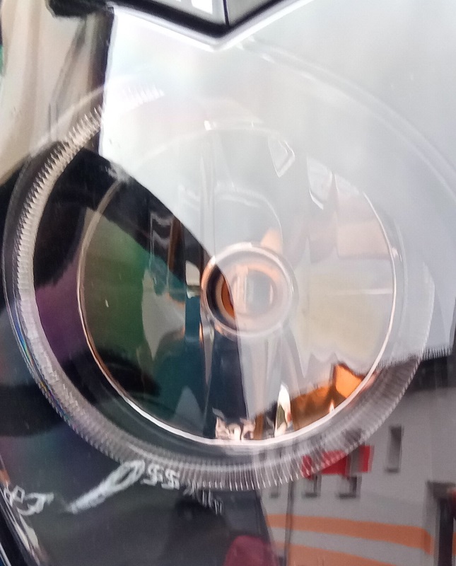

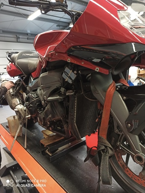

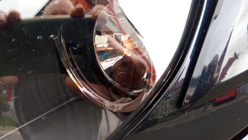

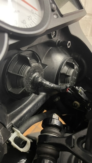

Hat jemand von euch Infos, was da für ein Steuergerät verbaut sein könnte (rechte Fahrzeugseite zwischen Kühlereinfüllstutzen und vorderer Verkleidung) und handelt es sich hier beim Abblendlicht um einen Xenon Brenner?
Dann muss ich wohl zurück basteln, was der Vorbesitzer eingebaut hat :(
Möchte nicht durch meine Versicherung mal in Regress genommen werden oder im Ausland das Motorrad stillgelegt bekommen…

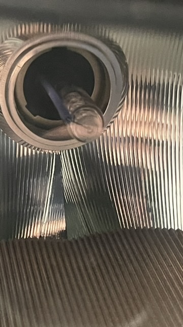

da hat einer aber Schrott gebastelt, würde ich sofort zurück bauen.
Zudem gibt es im Zubehör extra Xenon Birnen für H7 Einsatz, bei dir ist die Xenonbirne einfach so hin geklebt worden.
Da passt ja der Lichtkegel nicht.
Wie gesagt, einfach nicht zulässig, wenn was passiert hast du eine Mitschuld oder deine Versicherung weigert sich zu löhnen.

Das Steuergerät erzeugt die Notwendige Brenn/Zündspannung. Würde es ausbauen und das Originale Licht einbauen. Vielleicht gibt es auch eine zugelassene Umrüstung aber dabei müsste sicher auch das Scheinwerferglas getauscht werden.
