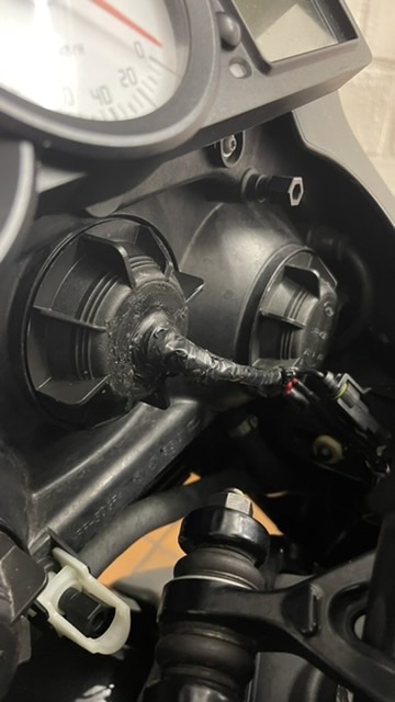

Hat jemand von euch Infos, was da für ein Steuergerät verbaut sein könnte (rechte Fahrzeugseite zwischen Kühlereinfüllstutzen und vorderer Verkleidung) und handelt es sich hier beim Abblendlicht um einen Xenon Brenner?
Dann muss ich wohl zurück basteln, was der Vorbesitzer eingebaut hat :(
Möchte nicht durch meine Versicherung mal in Regress genommen werden oder im Ausland das Motorrad stillgelegt bekommen…

Servus,
da hat einer aber Schrott gebastelt, würde ich sofort zurück bauen.
Zudem gibt es im Zubehör extra Xenon Birnen für H7 Einsatz, bei dir ist die Xenonbirne einfach so hin geklebt worden.
Da passt ja der Lichtkegel nicht.
Wie gesagt, einfach nicht zulässig, wenn was passiert hast du eine Mitschuld oder deine Versicherung weigert sich zu löhnen.
Muss jeder für sich selbst entscheiden.

Das Steuergerät erzeugt die Notwendige Brenn/Zündspannung. Würde es ausbauen und das Originale Licht einbauen. Vielleicht gibt es auch eine zugelassene Umrüstung aber dabei müsste sicher auch das Scheinwerferglas getauscht werden.

@ schigu: ich bin da ganz bei Joachim (Fuboner): das ist total verbastelt = ich würde es komplett zurück bauen.
Hatte Ähnliches diesen Winter - nur hinten: LED Lauflichtblinker eingebaut und dabei festgestellt, dass einer der Vorbesitzer die gesamte Elektrik hinten (obwohl das eigentlich gar nicht soviel ist;) ) "verbastelt hat". Also ganz klare Entscheidung: alles zurück- und wieder "original" aufgebaut.
Und zum Licht an sich: auch ich habe mich (s. meine "Anmeldung" hier im Forum) zunächst mit dem Gedanken an LED oder Xenon getragen. Aber es gilt, was alle anderen hier auch bereits gesagt haben: es gibt für die K13S nichts "Reguläres". Bei allen entsprechenden Umbauten erlischt die ABE - und damit im Extremfall der Versicherungsschutz sowie die Stilllegung.
Da man/frau sich dessen (hoffentlich) bewusst ist = eigene Entscheidung.
Dennoch: ich persönlich trage mich mittlerweile nicht mehr mit Umbaugedanken. Als ehemaliger CBF1000-Treiber kann ich nur sagen: das Licht der K13S ist bereits ab Werk ziemlich gut. Ich habe mittlerweile auf H7 "Night Breaker" umgerüstet und damit noch einmal ein deutlich besseres Licht (auch i.S. Sichtbarkeit am Tag) erzielt. Das reicht m.E. völlig.
Viel Spaß beim "zurückbasteln";)
