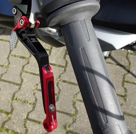

Beitragvon EX-Martek » 10.03.2022, 09:18
Guten Morgen Klemens,
es gibt unzählige Zubehörhebel im Markt (HP BMW, LSL, Gilles, V-Trec, MIZU, ProTech, Schnitzer etc.).
Du kannst wählen zwischen unterschiedlichen Farben und Funktionen (kurz, lang, oder verschiebbar, klappbar etc.).
Ich persönlich komme gut mit den Hebeln von V-Trec an meiner K13R klar.
Allerdings mag ich die klappbare Griffe nicht, und habe "nur" ausziehbare gewählt.
Ein Video "Wechsel der Griffe" gibt es hier: https://youtu.be/e3QvQ-baOTA
Dein Biker-Schrauber erledigt die Montage-Arbeiten natürlich gegen Einwurf kleiner Münzen auch.
Achte nur auf die Zulassung (KBA oder E-Nummer), Hebel werden gerne kontrolliert, da es echte Billigprodukte für ca. 15,-- Euro gibt.

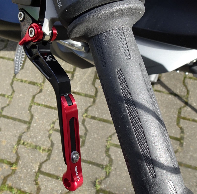

Beitragvon ZZRTreiber » 14.03.2022, 17:19
Moin.
Ich habe mir die VTREC-Hebel in kurz wegen der Optik, an die 1300S geschraubt.
Die Hebel sind bei mir so stark gebogen, das ich bei Zug des Kupplungshebels mit dem Hebelende ans Griffgummi komme und die Kupplung nicht zu 100% trennt. Ich brauche aber die kleine Stufe um sauber drum greifen zu können.
Mache ich sie ganz auf auf höchste Stufe, geht es zwar aber ich kann nicht mehr richtig greifen.
Ich habe mir zunächst ein kleines Plastikteilchen (d = ~1 mm) in die Öffnung des Pins geklebt, um den Weg zu verkürzen und den Druckpunkt schneller zu erreichen.
Eventuell müsste ich den Hebel mal erwärmen und aufbiegen. Mal schauen
Mein Schrauber meinte, das Original ist einfach dafür gemacht....
(P.s.: Bei meiner ZZR funzten die V-TREC Hebel einwandfrei)

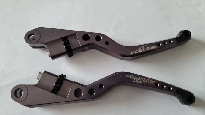

an meiner K1200S sind V-Trec-Hebel montiert. Ich habe mir AC-Schnitzer-Hebel zugelegt. Jetzt macht es den Anschein, dass ich die Hebel nicht einfach austauschen kann, da die montierten V-Trec-Hebel wohl eine eigene Betätigungseinheit am Hebel haben, die nicht die Originalmaße haben. Ist das so?
Berti

Beitragvon BMW Berti » 17.08.2022, 15:25
Hallo T.
Danke dir.
Ich habe diese S 1. Sehen ganz anders aus und haben eine Rändelradverstellung. Sie passen aber nicht auf die inneren Teile, mit der Kolbenbetätigung. Ich denke sie sind von V-Treck. Vielleicht hat noch jemand originale da, die mir abtreten könnte.
BErti

Beitragvon EX-Martek » 17.08.2022, 17:54
Das sind wohl die Schnitzer AS C I
https://www.youtube.com/watch?v=V8gkq9IUfaA
Für die K1300 R/S benötigst Du Hand Lever Type AC S II.
VG
T.
