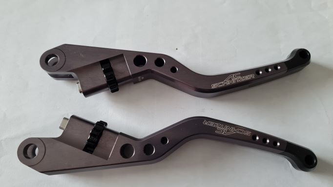

an meiner K1200S sind V-Trec-Hebel montiert. Ich habe mir AC-Schnitzer-Hebel zugelegt. Jetzt macht es den Anschein, dass ich die Hebel nicht einfach austauschen kann, da die montierten V-Trec-Hebel wohl eine eigene Betätigungseinheit am Hebel haben, die nicht die Originalmaße haben. Ist das so?

Ich habe diese S 1. Sehen ganz anders aus und haben eine Rändelradverstellung. Sie passen aber nicht auf die inneren Teile, mit der Kolbenbetätigung. Ich denke sie sind von V-Treck. Vielleicht hat noch jemand originale da, die mir abtreten könnte.
BErti

Beitragvon EX-Martek » 17.08.2022, 18:54
Das sind wohl die Schnitzer AS C I
https://www.youtube.com/watch?v=V8gkq9IUfaA
Für die K1300 R/S benötigst Du Hand Lever Type AC S II.

Ist eine K1200 S. Es sind universale V-Trek-Hebel dran, zu denen man jeweils das nötige Adapter von V-Trek für die jeweilige Maschine benötigt. Die sind montiert, somit passen weder die Originalen Hebel noch die Schnitzerhebel. Im Originalzustand müssten diese plug and play mäßig passen. Ich werde mal bei "Suche" eine Suche aufgeben.
