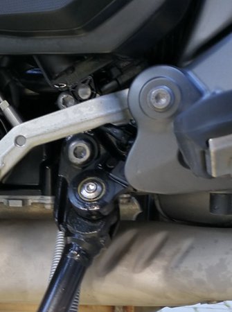

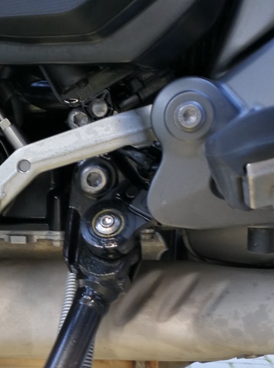

Beitragvon OSM62 » 24.03.2017, 18:52
Erste mal das ich ein "Öl-Problem" mit (m)einer K 1600 GT habe.
Es oelt unten aus der Schaltgetriebeabdeckung raus:
Da bin ich gespannt was da wohl nicht in Ordnung ist. scratch

Beitragvon K48-Power » 24.03.2017, 19:57
OSM62 hat geschrieben:Erste mal das ich ein "Öl-Problem" mit (m)einer K 1600 GT habe.
automatischer Seitenständeröler, wer hat schon sowas?
Kenne nur einen Kettenöler.
Echt arg was es an Extras gibt arbroller
Ölaustritt ist bei den neuentwickelten Komponeten wie Schaltassi und Rückschiebehilfe, was sagt uns das?

Beitragvon AndreGT » 24.03.2017, 20:26
K48-Power hat geschrieben:Ölaustritt ist bei den neuentwickelten Komponeten wie Schaltassi und Rückschiebehilfe, was sagt uns das?
Na das BMW sich selbst treu bleibt.
Das Produkt reift nach wie vor beim Kunden. winkG
Aber keine Sorge, ist erst mal alles durch - repariert, gibt es nichts besseres. ThumbUP

Beitragvon Aargauer » 24.03.2017, 23:40
Hallo
Bohrungen die nicht richtig abgedichtet wurden.
