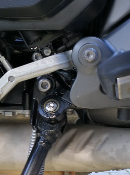

Beitragvon OSM62 » 24.03.2017, 17:52
Erste mal das ich ein "Öl-Problem" mit (m)einer K 1600 GT habe.
Es oelt unten aus der Schaltgetriebeabdeckung raus:
Da bin ich gespannt was da wohl nicht in Ordnung ist. scratch

OSM62 hat geschrieben:Erste mal das ich ein "Öl-Problem" mit (m)einer K 1600 GT habe.
automatischer Seitenständeröler, wer hat schon sowas?
Kenne nur einen Kettenöler.
Echt arg was es an Extras gibt arbroller
Ölaustritt ist bei den neuentwickelten Komponeten wie Schaltassi und Rückschiebehilfe, was sagt uns das?

K48-Power hat geschrieben:Ölaustritt ist bei den neuentwickelten Komponeten wie Schaltassi und Rückschiebehilfe, was sagt uns das?
Na das BMW sich selbst treu bleibt.
Bohrungen die nicht richtig abgedichtet wurden.
