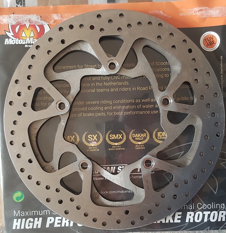

Bei den Bremsscheiben gibt es noch etwas zu berücksichtigen:
Die hintere Bremse ist bei der K1600 sehr hoch belastet, erkennbar am Bremsbelagverschleiß. Bei der Bremsscheibe der K1600 spielt die mögliche Wärmeaufnahme bzw. Wärmeabfuhr eine nicht zu unterschätzende Rolle (ähnlich zum PKW, hier sind die Scheiben aus eben diesem Grund wesentlich dicker und und liegen großflächig auf). Die Dicke der hinteren Scheibe wurde im Zuge der Entwicklung von anfänglich 5 mm auf 5,5 mm verstärkt und die Wärmeflussquerschnitte entsprechend optimiert. Hier würde ich keinerlei Risko mit einer unerprobten Scheibe eingehen.

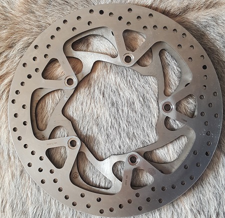

Mir gefällt an der Alternativescheibe der Kraftfluss nicht, wie auf die 5 Befestigungen abgeleitet wird. Hat auch was mit dem notwendigen Spannungsabbau zu tun, den es bei der konzentrisch starken Erwärmung gibt. Volumen zum Aufnehmen und Ableiten der Wärme ist das eine, aber die tangentialen Kräfte "beim Zupacken" führen bei ungünstiger Geometrie auch zu Verformungen!

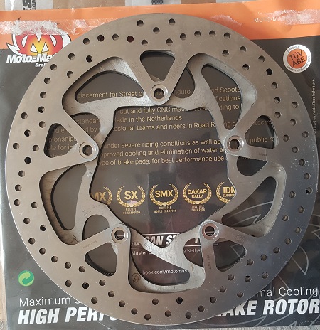

Sodelle,
die neue Scheibe ist geliefert.

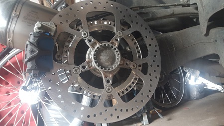

Die originale alte BMW Scheibe liegt im Bild unten, unter der MotoMaster-Scheibe.
Wie man sehen kann, ist die Scheibe gut verändert worden.
Sie hat eine Stärke von 5,5 mm und die Verschleißgrenze liegt bei min. 5,0 mm.
Ach ja,ABE ist auch beigelegt. ThumbUP
Ich werde sie auf jeden Fall jetzt fahren.
Gruß Hans

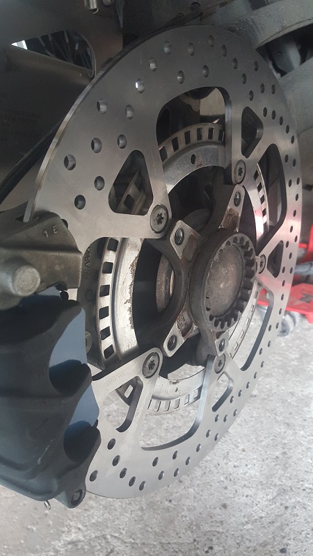

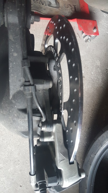

Beitragvon HaJoRid » 12.02.2017, 13:48
So nun habe ich sie verbaut.
Hier sind die gewünschten Bilder dazu :

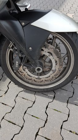

Hierzu noch als Zugabe, die vorderen Bremsscheiben von TRW. ThumbUP

Beitragvon JustMe » 12.02.2017, 14:12
spochtilch, spochtlich.
Vorne geschlitzt und hinten gelocht 8)
