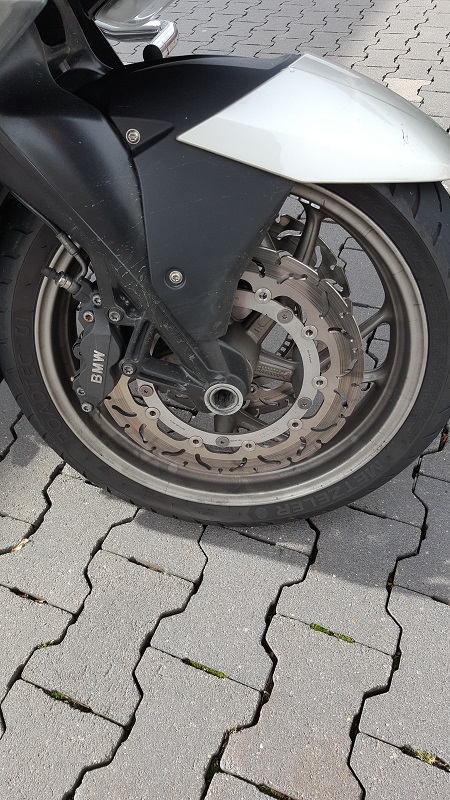

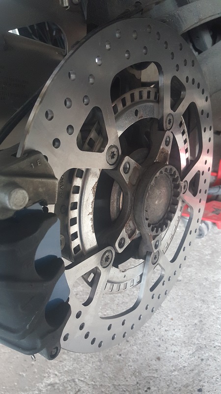

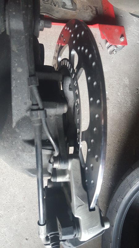

Beitragvon HaJoRid » 12.02.2017, 13:48
So nun habe ich sie verbaut.
Hier sind die gewünschten Bilder dazu :
Hierzu noch als Zugabe, die vorderen Bremsscheiben von TRW. ThumbUP
Gruß Hans
HaJoRid

Re: Bremsscheiben für die K 1600 Hinten
Beitragvon JustMe » 12.02.2017, 14:12
spochtilch, spochtlich.
Vorne geschlitzt und hinten gelocht 8)
Na da kann die Saison ja kommen winkG
