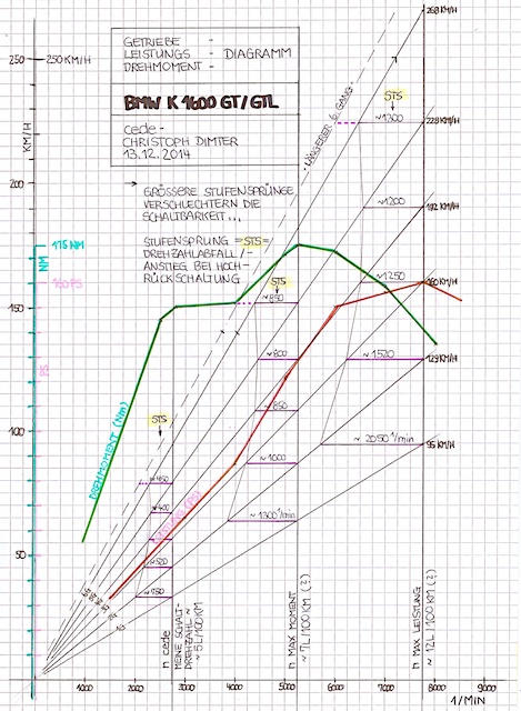

Und 14% wäre sowieso ein wesentlich zu großer Satz in Richtung langer 6.Gang, da hat der "Boxerkolben" schon recht!
In diesem Fall würde der Stufensprung bei einer Schaltung 5-6 bei 7750 1/min von ca. 1300 1/min auf etwa 2050 1/min ansteigen - eindeutig unschön.
Außerdem müßte man die Gänge 3 und 4 auch etwas verlängern, um wieder etwas Harmonie in der Gangschachtel herzustellen...
Ich bleibe aber dabei, wenn auch reduziert:
140 km/h mit statt heute 4000 1/min duch längeren 6.Gang auf 3750 1/min reduziert, das könnte man in Verbindung mit der Anpassung der anderen Gänge ohne Riesenaufwand realisieren...
Das Ganze hat mich jetzt dermaßen "angemacht", daß ich mich mal hingesetzt habe und mich an einer Zusammenstellung der Getriebe-, Drehmoment- und Leistungdiagramme, möglichst allgemeinverständlich, versucht habe - unter einem neuen Thema, sonst geht es zu sehr unter...
Gruß Christoph
PS
Gibt es eine Möglichkeit, das Diagramm mit höherer Auflösung einzustellen?
Gruß Christoph
PS
Schönes Diagramm ThumbUP und wenn man es runter lädt kann man das Wesentliche erkennen == > die Auflösung ist so schon o.k.
Früher Schalten, dann ist der Stufensprung auch nicht so groß ;-)

cede hat geschrieben:PS
Schick mir mal das Diagramm in Gross.
Ich setze es dann formatfüllender ein.

Hier das Diagramm in größer:

Vielen Dank, Michael,
kurz zur Erklärung für die Jungs:
Ich hab' heute nachmittag so gute 1,5h das neue Thema zu dem Diagramm im Forum zusammengestellt...
Als ich es sichern wollte, sagte mir das Forum, daß ich mich anmelden müsse und alles war weg !
Ich war aber angemeldet !
Gut, ich hab' mich dann künstlich aufgeregt und setz' mich eben morgen nochmal hin...
Schönen Abend noch!
Gruß Christoph
