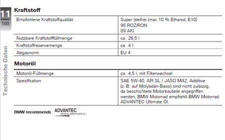

Ich fahre immer wieder, besonders wenn ich nur Landstraße fahre E10.
Hier die Bedienungsanleitung zum Thema:

na dann erstmal vielen Dank für Eure antworten !
Obwohl in meiner Bedienungsanleitung ( Bj. 12 ) nichts von E 10 steht.

BMW hat für die meisten Fahrzeuge eine E10- Freigabe erteilt.
Entsprechende Quellen zu diesem Thema und Freigaben sind problemlos im Internet abrufbar.
Zum Beispiel hier: https://www.dat.de/fileadmin/de/downloa ... chkeit.pdf
