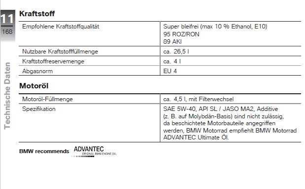

Ich fahre immer wieder, besonders wenn ich nur Landstraße fahre E10.
Hier die Bedienungsanleitung zum Thema:
