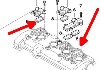

hat die K16 auch dieses blöde SLS? Wenn ja, dann könnte es dem Geräuschnach ein Ventil davon sein. Bei meiner K13 sitzen die im Ventildeckel und eines oder zwei klappern davon auch. Nervt mich total, aber wenn ich das SLS dicht mache, läuft die Kiste nicht mehr so sauber im Leerlauf :evil: Aber deine Beschreibung und das eben gehörte Geräusch könnte dazu passen.

es ist eher selten daß das elektrisch angesteuerte Ventil klappert, sondern diese verdammten kleinen Blechplatten (Nr.8 ) , die wahrscheinlich dann auch bei dir im Ventildeckel drinsitzen werden.
Die Blechdeckel (Nr. 8 ) sitzen bei der K13 im Ventildeckel drin und ich nehme an, bei der 16er auch. Bei meiner ist das auch nur bei einem bestimmten Drehzahlband und im Leerlauf. :evil:

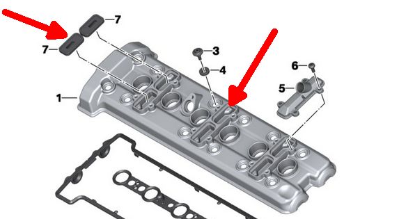

Beitragvon BMW-Frischling » 03.06.2025, 08:17
Hab grad mal nachgeguckt: bei der K16 ist genau der gleiche Mist drin, billige Blechplatten mit Gummidichtung (siehe Bild). Könnte meinen A..... drauf verwetten, daß es die Dinger sind die klappern. Aber machst du die neu, ist die ersten paar tausend Kilometer Ruhe und dann das gleiche Spiel. "Ist halt so" sagte man mir bei BMW. Einziger Ausweg; still legen und die dämlichen Blechdinger raus! Ist aber illegal. Hätte ich auch gemacht, wenn meine dann nicht mit der Leerlaufdrehzahl rumspinnen würde. Und das ist es mir dann nicht wert.
