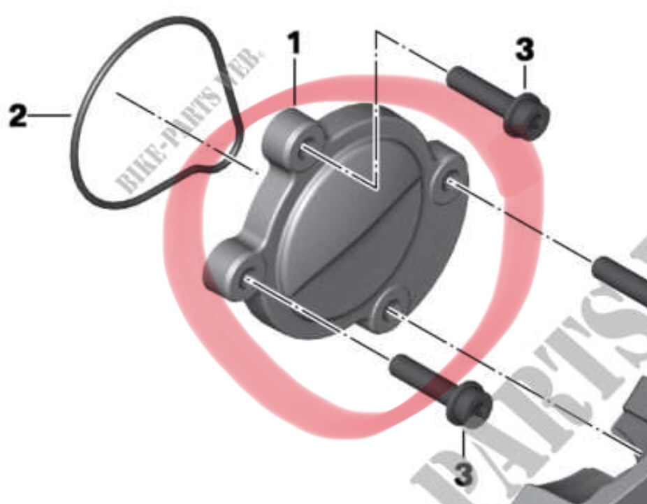

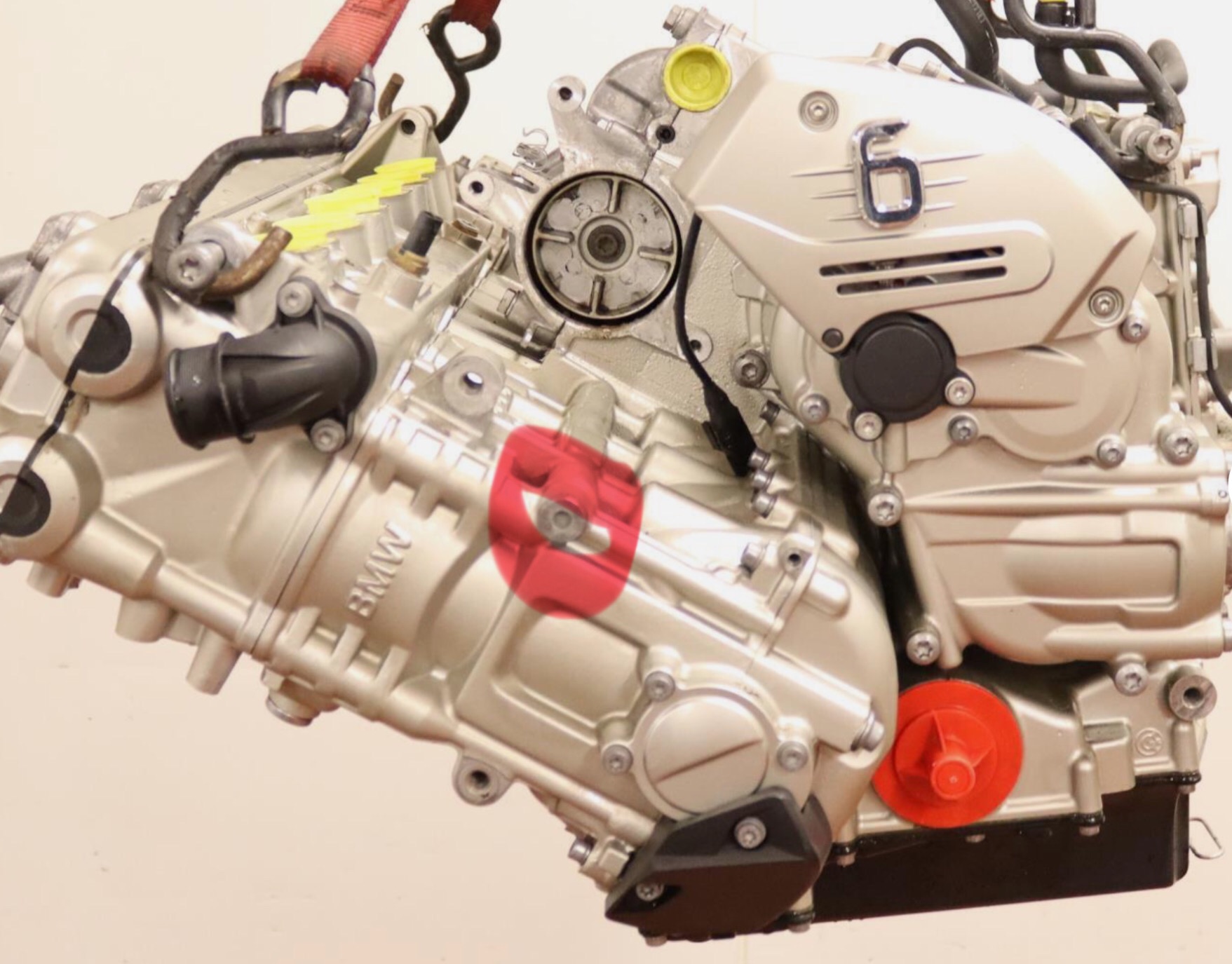

Lagerschäden sind bei K1600-Motoren extrem selten. Zu niederer Ölstand wird dank der Trockensumpfschmierung gut verkraftet, auch Umfaller bei laufendem Motor sind unkritisch. Ganz ohne Öl zu fahren schließe ich mal als Fehlerursache aus. Um sicher zu gehen, solltest Du den Öldruck messen (lassen), hierfür musst die linke Verkleidung demontiert werden, um an die Verschlussschraube (siehe Bild) der Hauptölgalerie zu gelangen. Dort kann man ein geeignetes Manometer ansetzen, um den Öldruck bei laufendem Motor zu messen. Ich bezweifle, ob das deine Werkstatt gemacht hat. Rückschlüsse auf evt. Motorgeräusche sind oft trügerisch.

Wenn dieser Deckel rechts verfärbt sein sollte
Dann scheint es sich doch um einen Lagerschaden zu handeln. Da das Lager am Ende der Hauptölgalerie liegt, dürften grobe Schmutzpartikel - die dort ins Lager geschwemmt werden - im Öl die Ursache sein, anders lässt sich der Schaden nicht erklären. Lagersplitter und Schmutzpartikel im Öl könnten Aufschluss geben, ebenso die Demontage des gezeigten Deckels. Wenn Du Pech hast, ist auch die Kurbelwelle hinüber.
