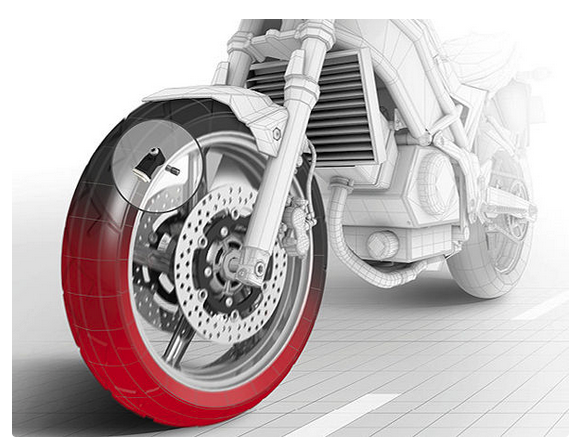

kannst du mir vielleicht einen Tipp geben, in welche Richtung der Sensor eingebaut wird. Mit der breiten, weissen Seite in Fahrtrichtung oder dagegen?

das Bild ist von der Schrader HP.
Bei meiner K waren die originalen RDC aber andersrum eingebaut.
Beim Ausbau der originalen war unter der langen Seite des RDC ein kleiner runder Aufkleber. Habe die neuen in der gleichen Lage eingebaut.

Danke Janeko,
genau das habe ich auch gesehen und am Vorderreifen so verbaut. Dann hat mich mein Mechaniker unsicher gemacht, weil er meinte, der Sensor gehört mit der dünnen Seite in Laufrichtung, also umgekehrt. Mittlerweilen hatte ich Kontakt mit dem Verkäufer und der sagt, dass es egal ist, in welche Richtung der Sensor steht.
Sollte ich morgen dazu kommen die Sensoren zu testen, weiß ich mehr, weil ich habe beide gegenseitig eingebaut. Mal sehen!
