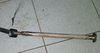

Beitragvon GT Sepp » 19.12.2025, 11:10
Hallo, da ich mir beim letztjährigen einwintern beim Aufbocken einen Muskelfaserriss im der rechten Kniekehle zugezogen hatte, habe ich mich an den alten Mechanikerspruch erinnert: "Riesig ist des Schlossers Kraft, wenn er mit Verlängerung schafft." Seither ist das Aufbocken ein Kinderspiel und es gibt keine Muskelverletzung mehr und die Verlängerung hängt in der Garage.
Gruß, Sepp
Gruß, Sepp
