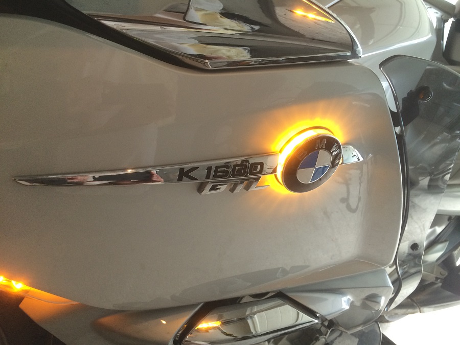

Beitragvon mephisto-f10 » 06.05.2015, 06:58
Didilein hat geschrieben:Kann mir da jemand was sagen wegen anschließen usw? winkG
Aus dem Detailtext des Lieferanten den "edieagle" schon genannt hat:
Dieses Set beinhaltet alle zur Montage benötigten Teile für beide Seiten und eine leicht verständliche Einbauanleitung (die Embleme sind nicht enthalten). Die Blinker sind wasserdicht und mit wasserdichten Steckern ausgerüstet, die Verkabelung erfolgt parallel zu den Blinkerleitungen, ebenfalls mit wasserdichten Abzweigern. Die Überwachungsfunktion der Bordelektronik wird dadurch nicht beeinflusst (es erfolgt keine Fehlermeldung).
Didilein hat geschrieben:Bekommt man die Embleme einfach raus? scratch
Die Embleme sind mit Industrie-Doppelklebeband montiert. Mit etwas Geschick und Geduld bekommt man diese leicht ab. Um Kratzer an der Verkleidung zu verhindern, etwas Stoff rund herum mit Klebeband befestigen.

Re: Zusatzblinker
Beitragvon Sir Arthur » 06.05.2015, 07:45
Dafür hat man unter der Sitzbank nen Sicherungshalter, wo dann zur Vermeidung blöder Fragen mal für ne halbe Stunde die Sicherung ausgebaut wird.
Da scheint es zwischenzeitlich unterschiedliche Blinker zu geben. Ich hab getrennte Lichter für Blinker und Positionsleuchte.... die funzen prima...
Frag mal Markus64....

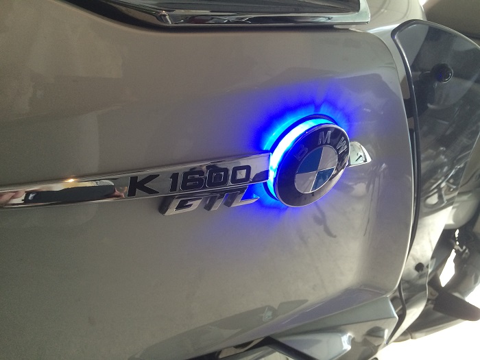

Beitragvon Becky » 06.05.2015, 19:35
geschaut, bestellt , bezahlt
blau -gelb
Habe fertig ThumbUP

Beitragvon Becky » 09.07.2015, 18:01
Endlich sind meine Zusatz - Blinker dran, in blau gelb, sieht echt klasse aus. ThumbUP
Könnte man nicht an den Koffern wo das BMW Emblem ist, nicht auch noch beleuchten scratch
