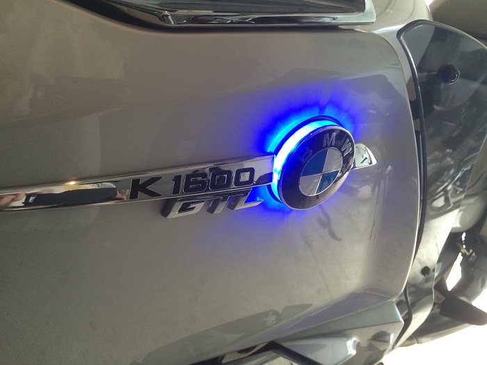

Hallo Jungs,
Ich habe mir einen Wolf gesucht.
Auf dem Fahrsicherheitstraining habe ich ein paar k16 mit zusatzlicht/Blinker unter dem BMW logo seitlich an der Verkleidung gesehen. Wer war das? Kann mich einer an den Thread weiterleiten? Ich bin mir sicher da gibt es info's zu....
Danke für die Info,
Bernd

Hallöle, habe das auch schon gesehen. Gefällt mir auch sehr gut. Ist aber nicht zugelassen. Kann mir aber nicht vorstellen, das die Jungs und Mädels von der uniformierten Zunft da großartig was sagen. Allenfalls der vom Überwachungsverein. Gibt es bei Ebay zu schießen. Über kurz oder lang werde ich es anbringen. Bekommt man die Embleme einfach raus? scratch

Beitragvon edieagle » 06.05.2015, 07:44
jetzt kommen wieder die Unkenrufer wegen der Zulässigkeit.
Die habe ich von Beginn an rein machen lassen bei BMW vor der Abholung der K.
Der TÜV schaut da gar nicht hin.
zu beziehen unter: http://www.schroedie.de/de/Fuer-BMW-K-Serie/

Beitragvon mephisto-f10 » 06.05.2015, 07:58
Didilein hat geschrieben:Kann mir da jemand was sagen wegen anschließen usw? winkG
Aus dem Detailtext des Lieferanten den "edieagle" schon genannt hat:
Dieses Set beinhaltet alle zur Montage benötigten Teile für beide Seiten und eine leicht verständliche Einbauanleitung (die Embleme sind nicht enthalten). Die Blinker sind wasserdicht und mit wasserdichten Steckern ausgerüstet, die Verkabelung erfolgt parallel zu den Blinkerleitungen, ebenfalls mit wasserdichten Abzweigern. Die Überwachungsfunktion der Bordelektronik wird dadurch nicht beeinflusst (es erfolgt keine Fehlermeldung).
Didilein hat geschrieben:Bekommt man die Embleme einfach raus? scratch
Die Embleme sind mit Industrie-Doppelklebeband montiert. Mit etwas Geschick und Geduld bekommt man diese leicht ab. Um Kratzer an der Verkleidung zu verhindern, etwas Stoff rund herum mit Klebeband befestigen.

Dafür hat man unter der Sitzbank nen Sicherungshalter, wo dann zur Vermeidung blöder Fragen mal für ne halbe Stunde die Sicherung ausgebaut wird.
Da scheint es zwischenzeitlich unterschiedliche Blinker zu geben. Ich hab getrennte Lichter für Blinker und Positionsleuchte.... die funzen prima...

Beitragvon Becky » 09.07.2015, 19:01
Endlich sind meine Zusatz - Blinker dran, in blau gelb, sieht echt klasse aus. ThumbUP
Könnte man nicht an den Koffern wo das BMW Emblem ist, nicht auch noch beleuchten scratch

Beitragvon AndreGT » 09.07.2015, 19:34
Becky hat geschrieben:Könnte man nicht an den Koffern wo das BMW Emblem ist, nicht auch noch beleuchten
Jo, geht.
Schau mal hier, der hat das sehr schön gelöst. winkG
