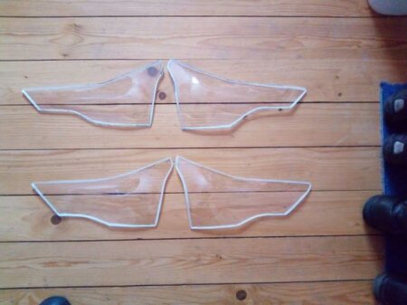

2015 schon selber angefertigt.
Bild 3. obere Seitenteile Klar ab dem Modelljahr 2017 obere, K 1600 GTL
untere Seitenteile bis Modelljahr 2017 K1600 GT und GTL, GT auch nach 2017 weiterhin.
Hier gabs mal ein Tread winkG
