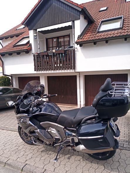

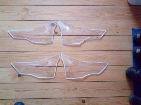

Beitragvon Fuboner » 08.12.2022, 18:48
Servus,
2015 schon selber angefertigt.
Bild 3. obere Seitenteile Klar ab dem Modelljahr 2017 obere, K 1600 GTL
untere Seitenteile bis Modelljahr 2017 K1600 GT und GTL, GT auch nach 2017 weiterhin.
Hier gabs mal ein Tread winkG
https://www.bmw-k-forum.de/viewtopic.php?f=44&t=6602539
Gruss Joachim
