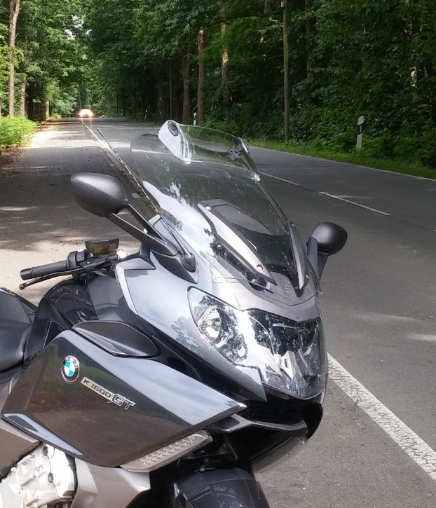

Beitragvon inspektorgagetto » 20.01.2020, 09:14
Hallo Klaus. Meine Grüße gelten aber natürlich auch dem gesamten Forum. Ich war hier schon vor einiger Zeit mal aktiv, habe aber meine Zugangsdaten gänzlich vergessen und mich daher mal neu registriert. Ich fahre sei 2014 eine K1600 GT und bin 50 Jahre alt. Für die Frage nach dem Windschutz von Belang: Ich bin 180 cm groß.
Entgegen manch anderer Meinung kann ich deinen Wunsch nach dem richtigen Windschutz sehr gut nachvollziehen. Es geht mir dabei in erster Linie um die Faktoren Winddruck, Turbulenzen und Geräusche. Seit ich eine K1200RS mein eigen nannte - deren Windgeräusche derart laut waren, dass man praktisch taub abgestiegen ist - bin ich da sehr empfindlich.
Als ich meine K1600 GT neu hatte, war ich zwar nicht direkt mit dem Windschutz unzufrieden. Bei normaler Sitzhöhe hatte ich jedoch Turbulenzen am BMW Helm. Die hohe Position war für mich nicht wirklich gut fahrbar. Mit dem zusätzlich besorgten niedrigen Sitz, der auch eine etwas andere Form hat, klappte es in der unteren Sitzstellung sehr gut, allerdings um den Preis eines schlechteren, wenn auch erträglichen Kniewinkels. Dafür gab es Vorteile beim Rangieren.
Dann kam ich auf die Idee, einen MRA- Spoiler zu montieren. Diesen habe ich jedoch, entgegen seiner ursprünglichen Bestimmung, mit der oberen, schmaleren Seite nach unten, also in Richtung Scheinwerfer verbaut. Die Spoilerscheibe bietet daher eher einen Keil, der die bogenförmige Aussparung des Original- Windschilds überspannt. Hierdurch und durch die Tatsache, dass der „Keil“ ja hinterströmt wird, wird die Windströmung deutlich nach oben, über den Helm gelenkt, auch wenn ich den Sitz in der hohen Stellung habe. Die Wirkung ist so gut, dass ich die Scheibe nur bis in Kinnhöhe hochfahre. Ich blicke also deutlich über die Scheibe hinüber. Ich kann trotzdem einen Jethelm tragen oder auch bei 180 den Klapphelm offentragen (wenn man das möchte). Ohne nennenswerte Turbulenzen und ohne Lärm. Auch die Kombination mit der „Klimaanlage“ funktioniert top. Ich habe so Wind im Gesicht - aber praktisch keine Insekten. In Sommernächten fahre ich sogar kürzere Strecken - allerdings nicht über 100 km/h, mit offenem Helm, ohne jede Brille und bekomme nichts in die Augen. (Wenn es nicht windig ist)
Ich könnte auch bei 200 problemlos Musik hören oder telefonieren. Für mich ist eine sehr gute Lösung, bei leichten otischen Abstrichen. Natürlich sieht die Originalscheibe oder die kleine Sportscheibe der GT (die ich für extrem heiße Tage auch verwende) besser aus. Das macht dann eben mehr „Geräusche“. Der Spoiler selbst kostet im Zubehör ca. 100 Euros, im Sale auch mal günstiger. Man muss die Löcher für Halterungen allerdings bohren. Mit den „Klemmen“ für die Scheibe funktioniert das nicht richtig.
Man muss natürlich wissen, was man möchte. Die K1600 ist ein Motorrad und ein Cabrio. Ganz Windstill geht das nicht und wäre auch nicht wünschenswert. Ich hoffe geholfen zu haben. Bei Bedarf kann ich ja mal ein Bild machen.

Beitragvon inspektorgagetto » 07.06.2020, 22:53
So sieht das aus....

Beitragvon inspektorgagetto » 18.02.2021, 15:09
Das ist der MRA X- Screen Aufsatz. Kostet um die 100 Taler. Die Klemmen brauchst Du nicht. Es muss aber gebohrt werden. Ich hatte den Aufsatz schon vorher auf einer FJR1300 montiert und war auch da schon begeistert. Auf der K1600GT habe ich die Scheibe allerdings, wie geschildert, seitenverkehrt montiert. An der Unterseite habe ich durchsichtige kleine Gummipuffer gelegt, damit nicht Scheibe auf Scheibe scheuert. Mit dem Spoiler muss man die Scheibe auch gar nicht ganz hochfahren. Ohne den Spoiler habe ich die Scheibe immer ganz hoch gestellt. Dabei haben mich dann die hohen Seiten der Scheibe immer etwas gestört. Was diese tolle Aussparung in der Mitte der Scheibe soll, weiß wohl auch nur BMW selber.

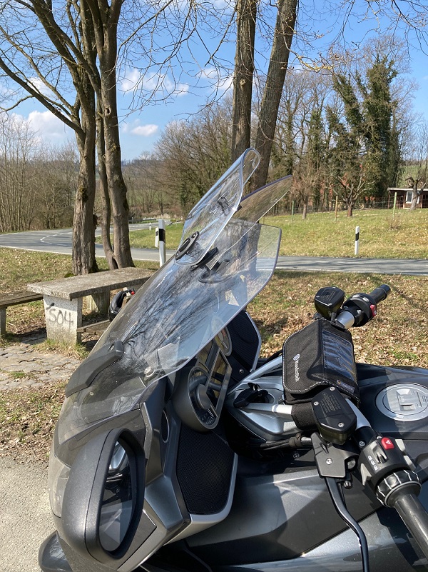

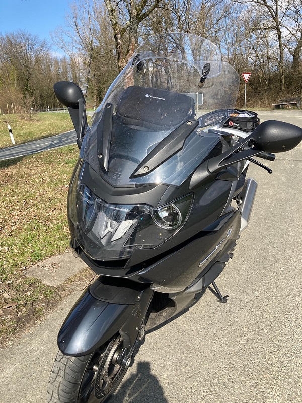

Beitragvon woods » 27.03.2021, 16:37
so ich habe jetzt mein MRA X-creen Touring montiert und bin begeistert. Wie vorab geschrieben, hatte ich ab 180 km/h erhebliche Turbolenzen am Helm. Da ich meine Brille mit unter dem Helm stecken muss, habe sich so die Turbulenzen auch auf die Brille übertragen. Ab 180 verwaschenes Sichtbild und somit nicht mehr sicher unterwegs. Ich kann mir aber vorstellen, das dieses Problem Brillenträger eher trifft. Der Helm spielt aber auch keine unwesentliche Rolle. Bevor ich den X-Creen montiert habe, habe ich einen bereits ausgemusterten Uvex GT 370 probiert. Hier waren die Turbulenzen sicher um 50 % reduziert. Mit meine jetzigen C3 von Schuberth, wie gesagt über 180 nicht mehr fahrbar. Mit dem X-creen sind die Turbolenzen um 90% reduziert. Leider hat die Montage wie bei Frank bei mir nicht geklappt. X-Creen von Frank scheint irgendwie anders zu sein. Ich habe dann gemäß Anleitung ohne diese Verlängerungen montiert und in die O Scheibe gebohrt. Bin ca. 150 km AB gefahren und auf den ein oder anderen Rastplatz den Winkel des x-creen nachjustiert. Beste Einstellung hat sich bei etwas mehr steiler geneigten X-creen zur O Scheibe ergeben. Auf der AB habe ich die Scheibe so weit hoch gefahren, bis mein Sichtfeld durch den Scheibenaufsatz war. Von den noch leichten Turbolenzen war es so am angenehmsten. Nicht das der Eindruck entsteht, das ich ein Raser bin, aber ich finde unsere 1600er ist ein gutes Reisemotorrad, mit der man auch längere strecken, soweit es der Verkehr zulässt mit 180 fahren kann. Test auf der Landstraße (max. 140) hat ergeben, das die Scheibe in der untersten Stellung bleiben kann. Die Scheibe meiner 1600 GT ist Original Größe, Sitzbank unterste Stellung auch Original und ich bin 180cm groß. Alles in allem bin ich zufrieden und Frank für den Tipp dankbar!
