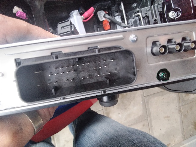

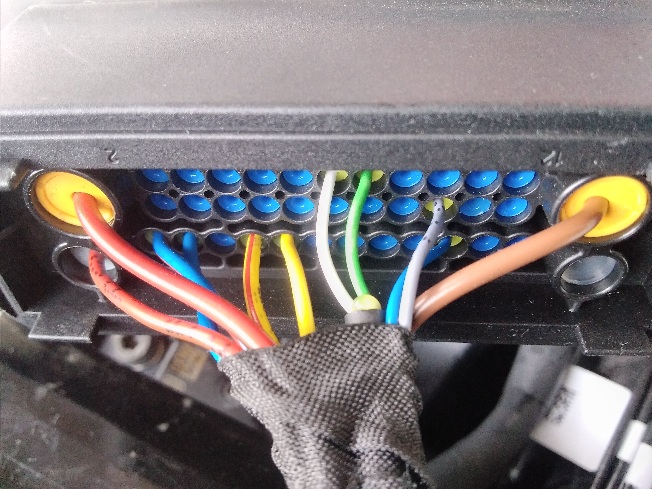

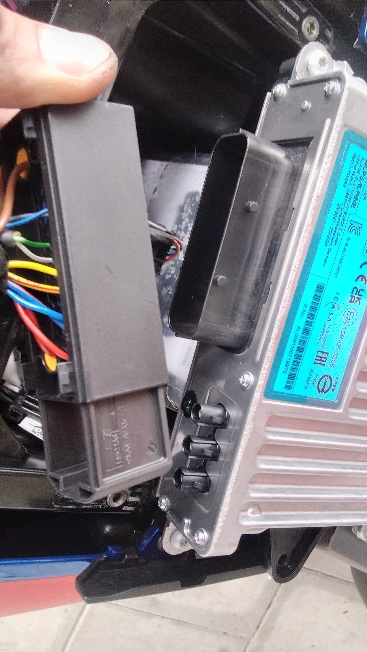

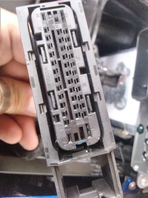

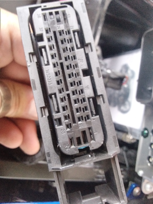

Vielen dank für die Lösungsvorschläge! Dieses "Auspinnen" stell ich mir recht schwierig vor wenn ich mir den Stecker und die mickrigen Kabel so ansehe. Die scheinen im Stecker eingeschweisst zu sein.... i h versuch mal ein paar Bilder zur Verdeutlichung dranzuhängen. Ich überleg mal ob ich mich da drantraue...

Beitragvon K48-Power » 19.09.2022, 18:12
Das Auspinnen ist ganz leicht, jeder Stecker kann komplett zerlegt werden, aber schick mal Fotos

Beitragvon K48-Power » 19.09.2022, 18:57
Zu deinem Bild drei,
zB bei Pin 26, das Loch mit der Facette darüber ist der Steckkontakt, in das loch über dem Kontakt mit dem Auspinwerkzeug entriegeln und Kabel nach hinten rausziehen.
Auspinwerkzeug gibt es günstig bei Amazon
