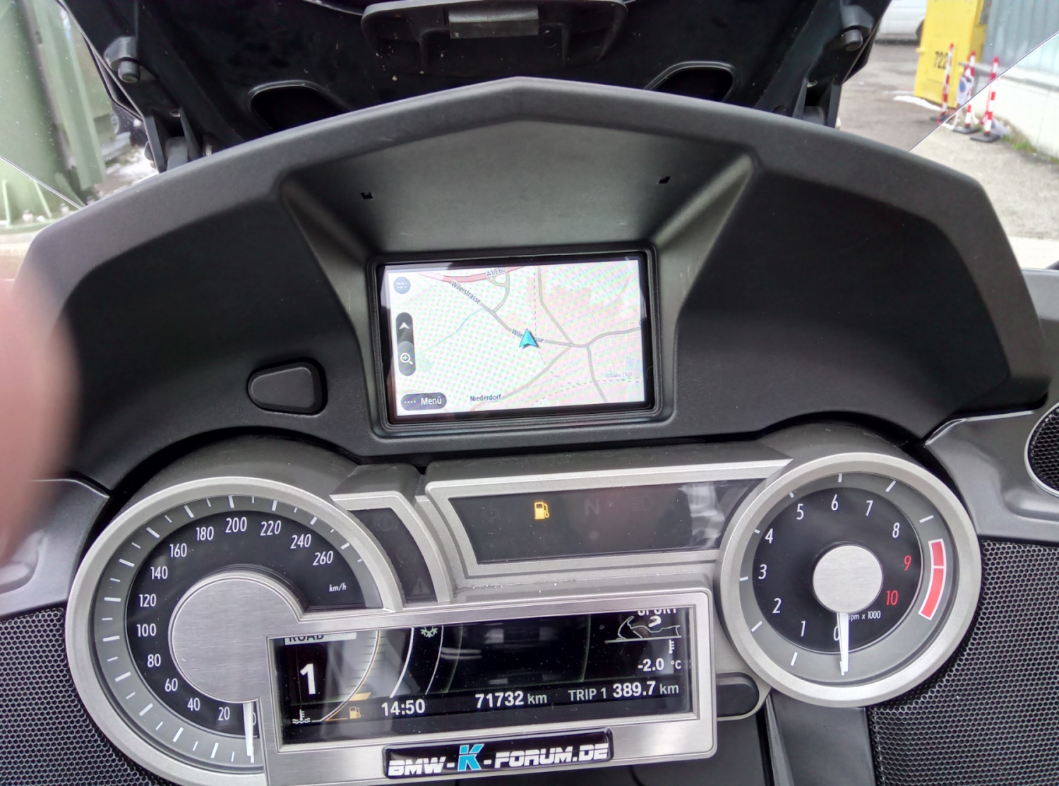

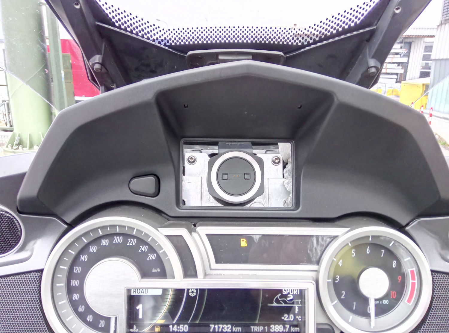

Der hätte mir gefallen wenn ich nicht schon vor 10 Jahren umgebaut hätte. ThumbUP
Pfeifenraucher hat geschrieben:Wenn Du allerdings eine schöne Einbauvariante zauberst, wäre ich interessiert.
Mein eigener Umbau, aktuell ist ein 450 drin.

Tja, da hätte ich nix gegen. Allerdings habe ich bis dato keine Stückliste oder ähnliches zusammenbekommen. Ich meine mich auch zu erinnern, dass ab 2017 es einen veränderten Schacht/-ausschnitt gab bzw. für den TTR5?0 der Ausschnitt vergrößert werden muss.

Mein BMW-Händler hat damals nur den elektronischen Anschluss gemacht, der Alu-Halter auf dem der TomTom-Navihalter montiert ist ist Eigenbau (hab von ihm Bilder im ausgebauten Zustand).

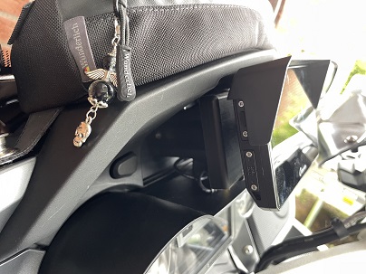

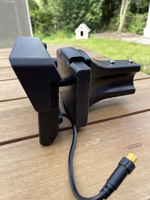

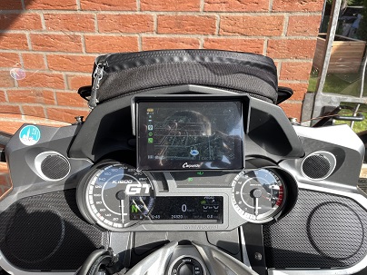

ich habe mich Mitte des Jahres für das Carpuride W502 (702 war mir zu groß) entschieden, da ich unbedingt CarPlay haben wollte. Als Navigation verwende ich derzeit Scenic, da dieses CarPlay fähig ist, bis kurviger ihre Version für IOS Carplayfähig machen. Somit habe ich alles in einem Gerät, und es funktioniert einwandfrei. Die Bedienung funktioniert nicht über das Craddle, hier ist man bei der GS schon etwas weiter. Vielleicht gibt es den Adapter auch mal für die K scratch
