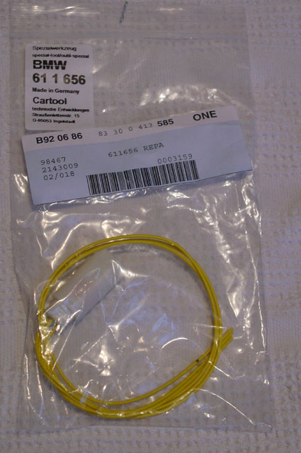

Beitragvon BJS » 31.05.2007, 18:24
...hab mir mein eigenes Foto vergrössert und nach der Teilenummer gegoogelt. Wird sogar gefunden und bestätigt dasss das Teil lieferbar ist, aber nicht erkennbar was das bei denen ist. Könnte ja auch ein U-Boot sein! Das wird dann teuer.
Den Firmennamen kann ich nicht entziffern, sonstwer hier ?

Beitragvon Fly_Eagle » 31.05.2007, 19:43
hier nochmal die Lösung, die ich BJS geschickt habe für alle....
Es ist bei der Firma Cartool ( Hersteller ) oder beim wirklich freundlichen Fa. BMW Senger in Rüsselsheim für 13,50 zu besorgen.
http://www.gs-forum.eu/attachment.php?a ... 1173459206

Aus Ktool wird jetzt Cartool und die haben noch eine BMW-Teilenummer :?: Da hab ich wohl nicht richtig zugehört.
Danke für die Hilfe und Angebote zwecks Bestellung. Ich versuchs morgen nochmal bei meinem Freundlichen mit der BMW-Teilenummer und wenn das Ding nicht über Nacht da ist ...
