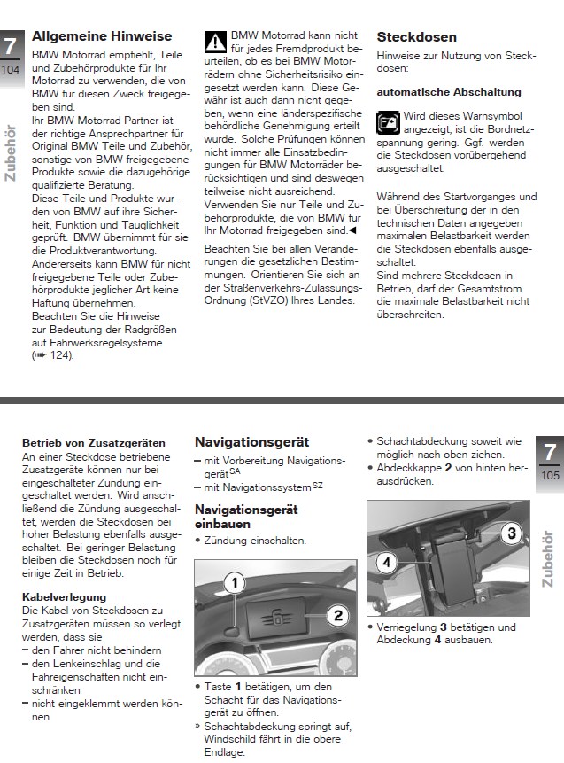

Beitragvon OSM62 » 20.01.2013, 11:16
Hier dann mal die betreffende Seite aus der Anleitung zur K 1600 GT:
