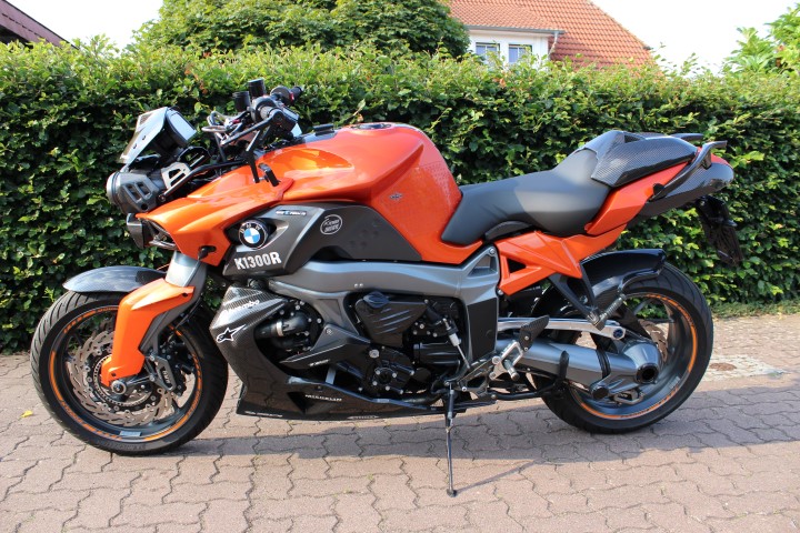

Beitragvon handstreich » 29.07.2014, 11:23
...die Carbon Teile sind nat. nicht so dick für das original Plastik, dafür sind sie aber wesentlich stabiler.
Ich habe einiges an Cabon verbaut, aber Bedenken bez. der Stabilität hatte ich nicht, weder bei Hf Carbon, noch bei Ilmberger
oder HP Carbon Parts. Den besten Eindruck machen nat.die BMW HP Teile (Acrapovic), super Machart und super stabil.
