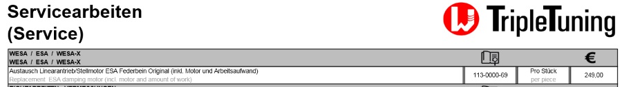

da beim ESA nur der Stellmotor im hinteren Federbein kaputt geht hat Wilbers eine reine
Reperatur im Agebot. Habe es extra nochmal aus dem Katalog raus geholt, kostet
incl. Teile 249 euro:

Limdoc hat geschrieben:Hier ist allerdings eher die Verstellung der hydr. Federvorspannung defekt, für die es keine Ersatzteile gibt.
Daher ggf. der Austausch.
Das ist doch damit gemeint.
Es ist die Vorspannung (die Verstellung von 1 auf 2 Helme) die nicht funktioniert und kaputt geht.
Und das ist die Reperatur dafür.
