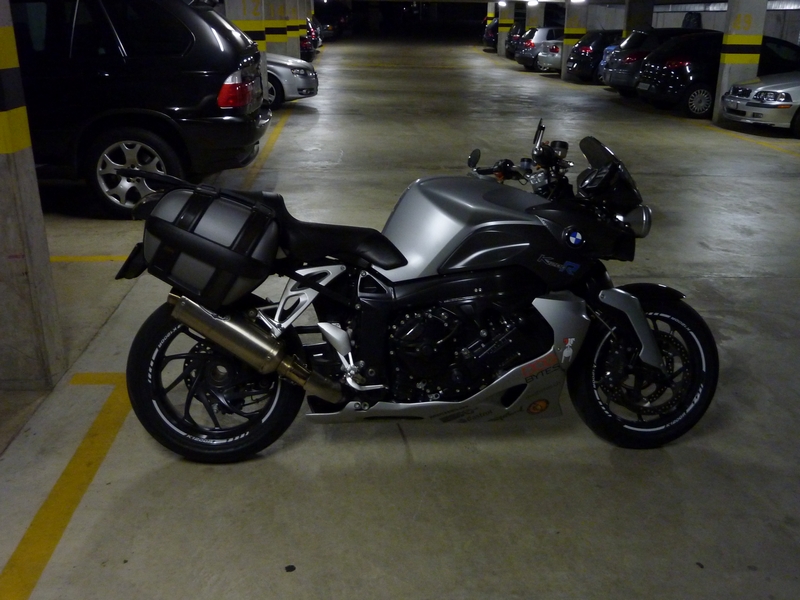

Nach meiner Neuvorstellung habe ich nun gleich die erste Frage. Bei meiner k 1200 S sind Sportkoffer montiert, diese möchte ich auch gerne weiter behalten. Jedoch das mit der Fliegerbombe geht ja optisch und soundtechnisch gar nicht. Als Alternativen dachte ich entweder an AC Schnitzer, Akrapovic SP oder Laser weiss aber nicht ob ich mit diesen die Sportkoffer weiter verwenden kann? Welchen Topf würden die Fachleute von Euch mit Sportkoffern empfehlen?

Passt!

AC Schnitzer ist genau das richtige , hängt schon 10 Jahre an meiner ollen KS und Koffer passen ... ;-)

habe die Sportkoffer mit der Anlage von AC-Schnitzer - das geht ganz prima und stört sich in keiner Weise.

Ist vermutlich ESD Modell abhänging, da hier ja auch wer gepostet hat, das es ohne Störungen funktioniert. Ich hatte anfangs an der K 1200 S eine Laser Hotcam und damit verschluckte sich die 12er über. Habe dann wieder umgebaut. Berichte zu dem Phänomen gibt's ja einige nachzulesen. Da sollte sich der Kollege ein Bild machen können. :D

Hallo zusammen, habe auch eine Frage zu den Koffern und geändertem Auspuff.
Am meiner K1200s ist ein Remus Powercone.
Möchte die Koffer nachrüsten.
Passen die problemlos mit der Anlage?
Oder müssen da Wärmeschutzpads unten an den Koffer?

Passen keine Probleme, hatte an meiner Geliebten Biene auch nen Remus Powercone und die Koffer dran,
Ich hab sie 2 Monate ohne den Hitzeschutz Gefahren die Koffer haben nix abbekommen, wie es bei Längerer
Nutzung aussieht weiß ich nicht.
