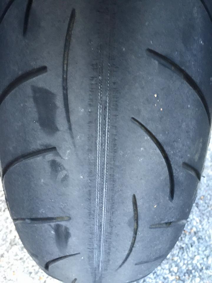

Beitragvon luckyakim » 04.10.2015, 19:25
am Arsche der Hammer, aber der ganz große ( sorry),
da ich es nicht schnalle, hier ein Bild rein zu setzen, schau doch mal bei Facebook in der Gruppe nach.
Genau dies ist mir passiert.
Weiß jemand etwas über das Fahrverhalten bei hinten Michelin u vorne noch Metzler?
Ich hoffe, dass viele dies lesen werden.
DER Z 8 KANN GEFÄHRLICH WERDEN

Beitragvon OSM62 » 04.10.2015, 19:40
luckyakim hat geschrieben:am Arsche der Hammer, aber der ganz große ( sorry),
Alte Geschichte, der Z8 baut halt auf den letzten km extrem schnell ab.
Wissen die bei Metzeler.
Ist aber ein "Anwenderproblem". Zum Ende des Reifens muss man halt
öfter ein Abfahrkontrolle machen.
Habe hier mal das Bild:
Beiträge: 14761
Re: AW: Mein Z8 ist gefährlich
Beitragvon Alex12349 » 04.10.2015, 20:00
Schaut halt seitlich noch echt neu aus und in der Mitte kommt die Leinwand raus...
Gut bei Kontrollen schlecht auf der Bahn
