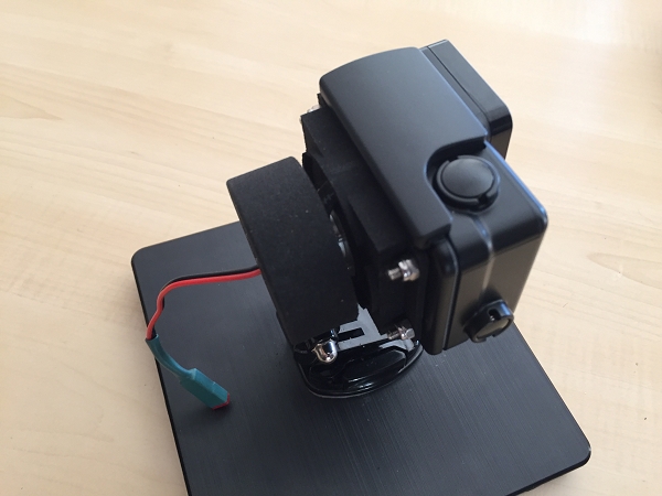

Nachdem das ganze bis dato sehr unbefriedigend war, entweder zu teuer, zu schwer oder zu groß
hab ich mir jetzt selbst einen Gimbal für die GoPro gebaut.
Das Gehäuse stammt aus dem 3D Drucker und wird einfach am hinterem Deckel vom GoPro Gehäuse verschraubt...
Das Anschlusskabel hab ich gleich noch so gemacht, das man auch die GoPro selbst mit externem Strom versorgen kann.
Ich hab vor das in Kleinserie (max. 10) zu bauen, wer also Interesse hat kann mir gerne eine PN senden

Sieht cool aus. Umso mehr, als du es mit einem 3D-Drucker selbst hergestellt hast. Respekt!
Ich suche schon seit einer Weile eine geeignete Lösung, v.a. für meine GTL. Bisher sind sie meist entweder zu schwer, fürs Motorrad ungeeignet oder schlicht zu teuer.
Konntest du es schon mal am Motorrad testen? Wie bewährt es sich?
Und wieviel möchtest du für ein solches Teil haben?

Horst_S hat geschrieben:Hilft das beim FIlmen auf der GT? Oder wozu braucht man das?
Horst
Um die Schräglagen auszugleichen und immer "gerade" Bildausschnitte zu haben.
Ob man es brauch sei mal dahingestellt, da es denke ich Geschmackssache ist, und vor allem Anwendungsspezifisch, aber ich finde es schön wie man einen Gyro und einen Brushlessmotor in einem relativ kleinem Gehäuse untergebracht hat. Zu meiner Zeit hat man dafür noch Servos genutzt was die Sache ungemein groß und vor allem Störanfällig gemacht hatte.

Wenn du dir Mopedfilmchen (egal welche) anschaust wirst du den Unterschied zwischen
(Moped in Schräglage & Kamera in gleicher Schräglage)
vs.
(Moped in Schräglage & Kamera waagerecht zur Fahrbahnfläche)
schnell sehen. Vor allem wenn sich Mopeds untereinander filmen. Bei Landschaft ist es nicht so dramatisch.
Ich bevorzuge letzteres.
Und das was der Thomas da gebaut hat (ich schreibe ausdrücklich nicht "gebastelt") liegt gut in der Hand und ist sauber verarbeitet.
