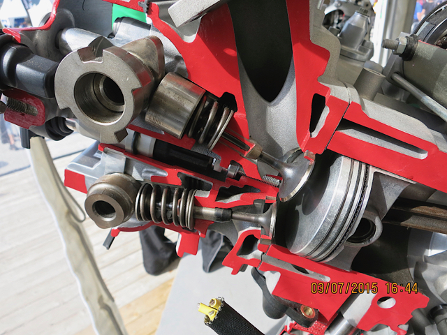

Kleine Erklärung der Notwendigkeit von Ventilspiel:
Ohne Spiel wird das Ventil nicht mehr durch seine Feder in seinen Sitz im Zylinderkopf zurückgedrückt ( wo es Temperatur abgeben kann ) sondern steht noch leicht offen ( Leistungsverlust, es wird nicht mehr korrekt verdichtet ) und kann ( durch Überhitzung ) abreißen - der abgerissene Teil verwüstet dann bei noch laufendem Motor den Zylinderkopf mit Brennraum, den Kolben und fast immer auch die Zylinderlaufbahn = Totalschaden...
