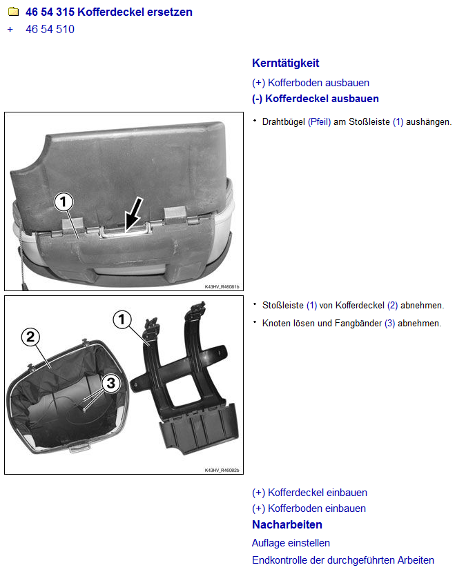

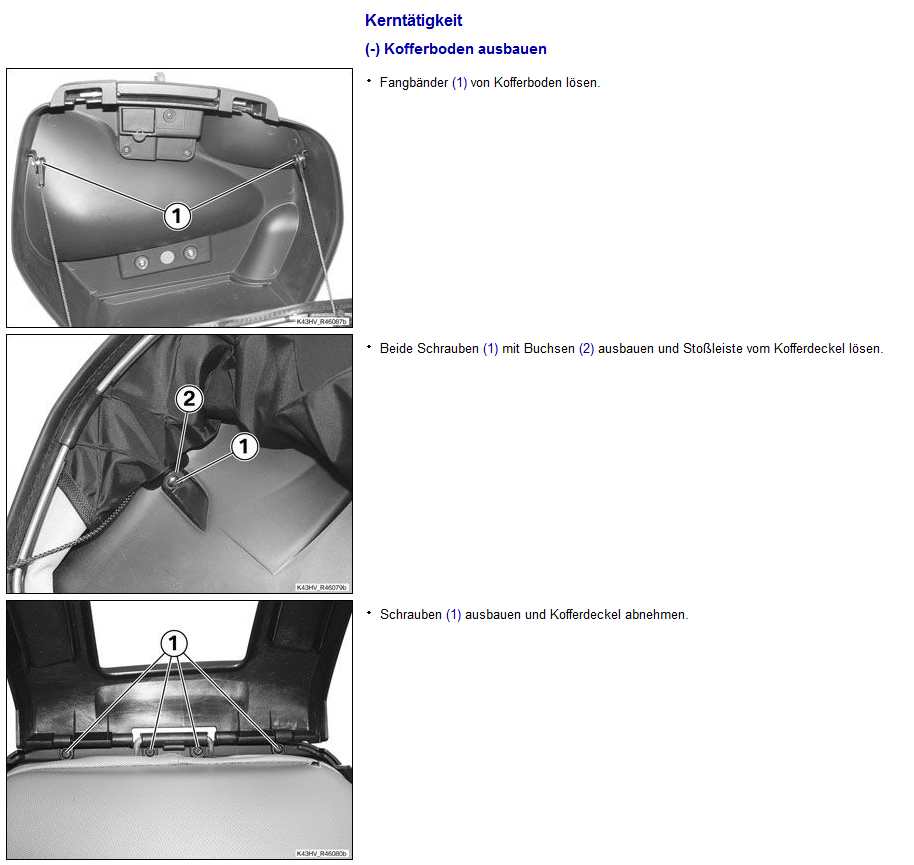

Eventuell hilft es ja weiter....

Leider nicht, habe andere Koffer.
