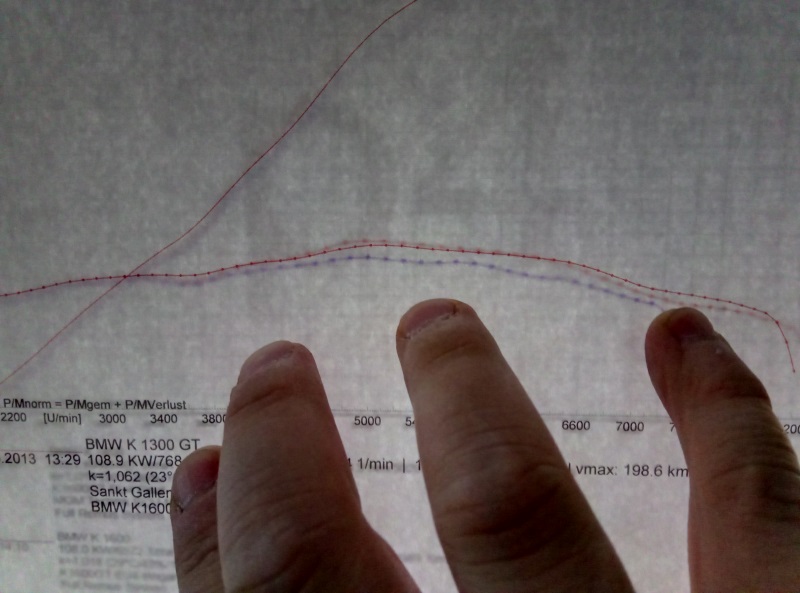

Ich hatte meine 2011 GT 2013 mal auf dem Leistungsprüfstand gestellt und hab jetzt meinen Leistungsdiagramm über den vom 2017 Model gelegt:
Nach der Grafik zu urteilen ist eine 2011 mit den Serien-ESD Leistungsmässig zwischen einer 2017 mit Serien-ESD und einer mit den Remus-ESD.
Was mir noch auffällt ist das beim 2017-Modell rund 500U/min früher die maximale Drehzahl erreicht ist.

Unabhängig von den bisherigen Beiträgen zur geänderten Leistungscharakteristik:
Tuningfirmen nutzen diese Leistungsdiagramme gern, um die eigene Tuningsoftware besser verkaufen zu können.
War die Maschine bei der Eingangsmessung wirklich im Serienzustand, oder heißt "full-mgm-system", dass dort schon eine Nachrüstauspuffanlage montiert war? Dadurch könnte die Leistung schon von der Serie abweichen.

MGM hat jetzt nochmal eine K 1600 GT auf der Rolle gehabt, diesmal komplett Original.
Die maximal mögliche V/max scheint noch ein wenig zu streuen (hier wären jetzt knapp 248 km/h möglich),
aber mit knapp 147 PS hinkt die auch noch der angegebenen Leistung bmw-untypisch hinterher.
Beiträge: 14755

Also wenn ich das Leistungsdiagramm richtig interpretiere, ist est ab 6.500U/min ein Leistungsunterschied zur Serie festzustellen.
Wer sich eher da drunter bewegt, wird von dem Tuning garnichts merken?
Zitat MGM:
Paket 1 : Individualabstimmung
Das Tuningangebot beinhaltet folgende Positionen :
Kennfeldprogrammierung auf dem Leistungsprüfstand
Neuprogrammierung der Einspritzkennfelder
Neuprogrammierung der Zündkennfelder
Beseitigung von Gangdrosseln
Beseitigung von Drehmomentbeschränkungen
Optimierung von Drive by Wire
Änderung am Drehzahlbegrenzer
Preis : 549,00 €*
Alles das merke ich erst über 6.500U/Min?
Das klingt für mich eher nach Glauben als nach Wissen, geschweige denn als wirkliches Plus beim Pässe angasen. :roll:

Das Leistungsdiagramm von Heute zeigt nur die unterschiedliche
Leistungsabgabe in den Gängen 4 un 6.
Da ist nichts getunt.
Es soll nur die Bestätigung sein das dem aktuellen 1600er Motor in der
K 1600 GT ein ganzer Stall Pferde fehlt.
