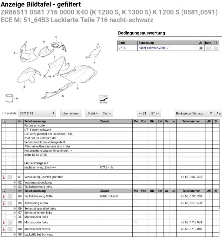

Beitragvon Michael68 » 26.07.2019, 21:55
Servus Berti,
habe nochmal mit der VIN nachgeschaut, es ist der glänzende Teil der Verkleidung U716 Nacht-schwarz und der matte Tei darunter müsste der Motorspoiler sein, der ist normalerweise nicht lackiert sondern nur schwarzer Kunststoff. Entweder bei e.. y einen gebrauchten besorgen oder beide Seiten in Mattschwarz lackieren.

Beitragvon BMW Berti » 27.07.2019, 10:50
Hallo Michael,
vielen Dank. damit kann ich was anfangen.
Mein Lacker kommt heute nachmittag und guckt sich das mal an.
