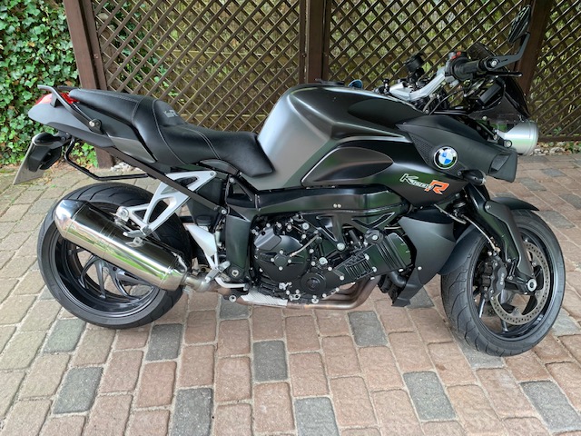

... so habe fertig ... neuen K1300R Topf über eBay-Kleinanzeigen besorgt, heute endlich dazu gekommen den geilen Topf zu montieren, was soll ich sagen, Optik geil (endlich kein Kanonenrohr mehr), Sound geil (schön bassig, genau die richtig Lautstärke aber keine Brülltüte), genau so habe ich es mir vorgestellt !

... gerade 200 km zum Job angereist, was soll ich sagen, die K1200R war ja vorher schon geil, jetzt ist sie oberaffengeil.
- Null KFR
- keinerlei Auspuffknallen durch Fehlzündungen oder ähnliches
- tiefer bassiger Sound unten rum
- oben rum fast so "normal" wie vorher, also zum Glück keine Kreischtüte
- ab ~ 120 merkt man nicht mehr, dass da jetzt ein anderer Topf montiert ist
Aber mir ist noch was anderes aufgefallen, es ist natürlich komplett subjektiv und vielleicht auch der Begeisterung über den geilen Sound geschuldet, aber ich habe das Gefühl dass meine K jetzt noch mehr Dampf unterm Kessel hat als vorher. Damit meine ich jetzt nicht mehr PS oder so, sondern eher das subjektive Leistungsverhalten, als ob sie ein Chiptung bekommen hätte. Irgenwie läuft sie noch "runder" und harmonischer und die Leistung kommt irgendwie noch lässiger und selbstverständlich rüber, sie dreht lässig von ganz unten hoch, egal in welchem Gang und nach oben scheint es gefühlt kein Drehzahlende zu geben, als ob jemand eine Drosselung entfernt hat oder sie jetzt mehr Luft kriegt oder so. Wie gesagt, das ist vielleicht auch alles Einbildung, weil der geile tiefe Sound jetzt stets präsent ist, aber geil ist es trotzdem :mrgreen:
