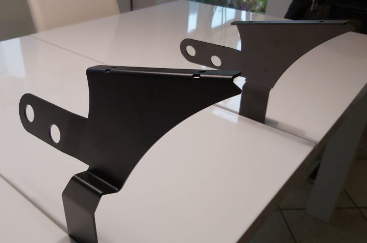

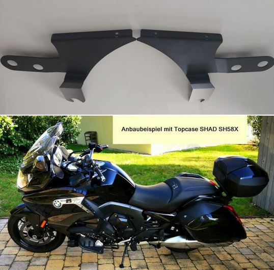

Beitragvon mac953 » 05.10.2021, 11:03
Update zur Topcase Halterung:
Es besteht offenbar richtig Bedarf für einen Topcase Anbau an die Bagger.
Da ich inzwischen schon so oft wegen Bezug einer Halterung angeschrieben wurde, habe ich mit einem befreundeten Bagger Fahrer eine eigene Halterung gebaut.
Sie ist noch stabiler als die ehemals aus USA importierte, aus Edelstahl gefertigt, pulverbeschichtet und passt perfekt. Anbau der Halterung ist total simpel und dauert keine 10 Minuten. Zum Anbau müssen die Koffer nicht demontiert werden. Einfach auf jeder Seite die 2 hinteren Schrauben des Haltegriffs lösen, die Griffe etwas nach außen ziehen, Halterung einschieben, Schrauben wieder eindrehen - fertig.
Das Topcase sitzt mit unserer Halterung und einer dem Topcase beiliegenden Adapterplatte bombenfest.
Falls jemand Tips zum abgebildeten SHAD Topcase inkl. Modding Teile für den optimalen Bagger Look braucht, kann ich gerne helfen.
Bei Interesse einfach per PN bei mir melden.
