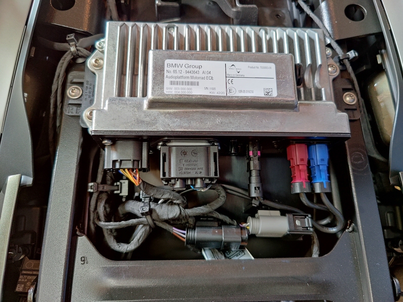

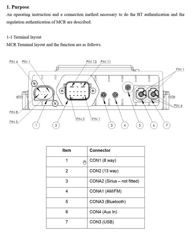

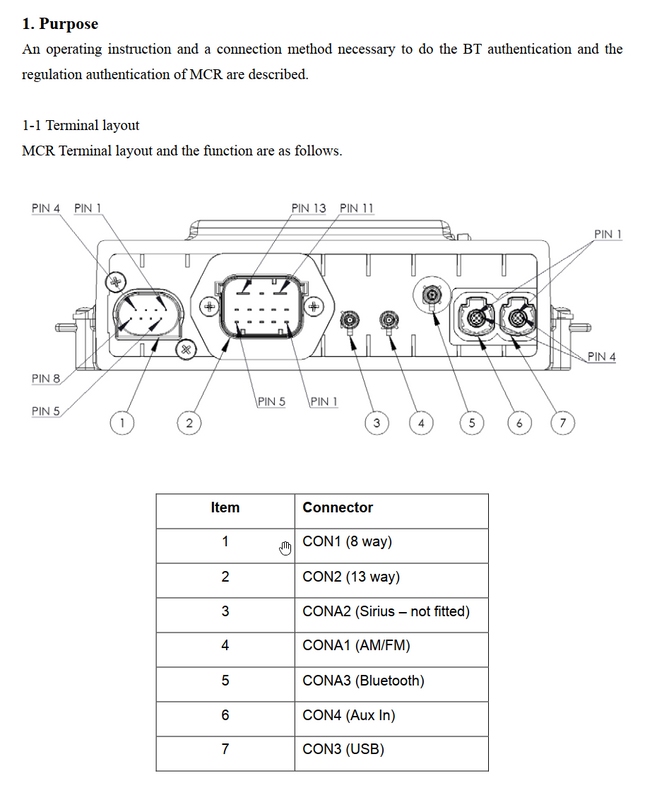

Hier seht ihr das Audio-Steuergerät von vorne. Für uns interessant ist der Anschluss ganz links mit der Nummer 1 (CON1 8 way)

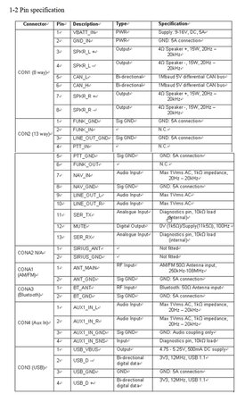

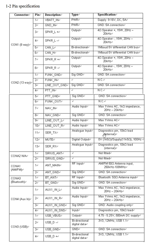

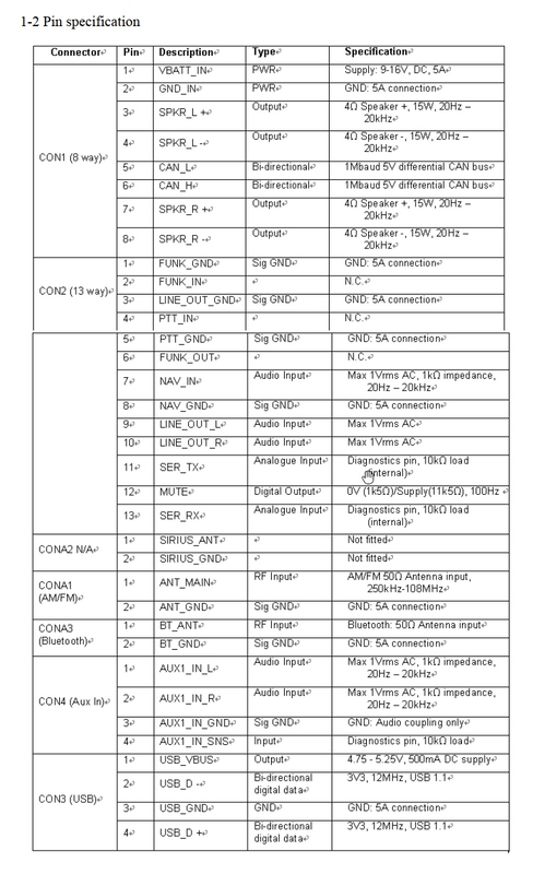

Dazu hier die Pinbelegung:
Es gibt von BMW 2 Reparaturkabel.
Das eine mit der Nummer 83300413580 passt perfekt auf den Anschluss des Audio-Steuergeräts.
Das andere mit der Nummer 83300413581 passt mit etwas Nacharbeit (ein Führungssteg im Innern des Steckers muss mit einem scharfen Messer herausgebrochen und der Kunsstoff an der Stelle glatt gekratzt werden) tiptop auf den Stecker, der ursprünglich (also original ) auf dem Anschluss steckt.
Mit diesen 2 Kabeln kann man also alle Anschlüsse sauber "herausführen", ohne dass man die originalen Kabel beschädigen muss.

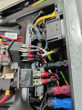

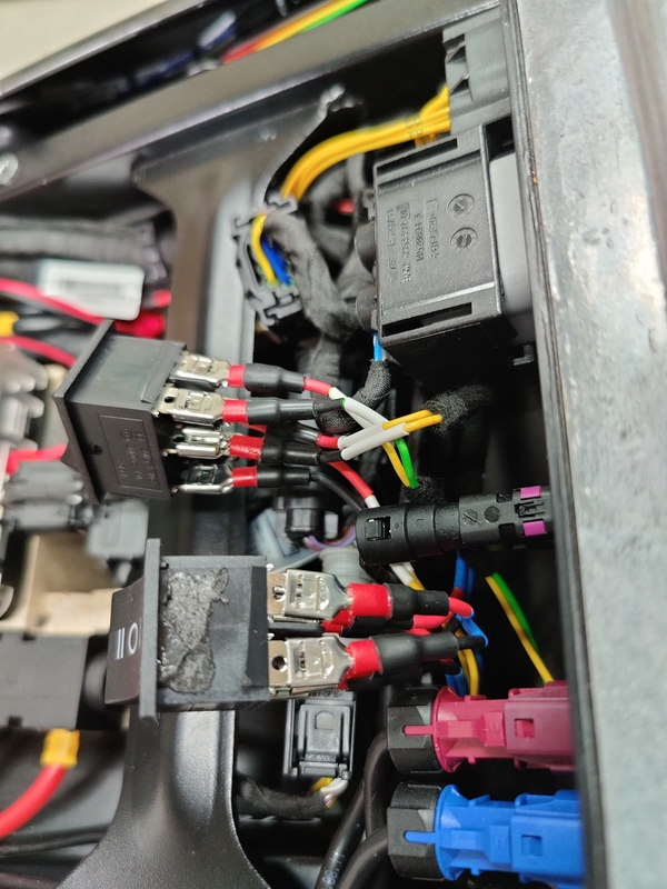

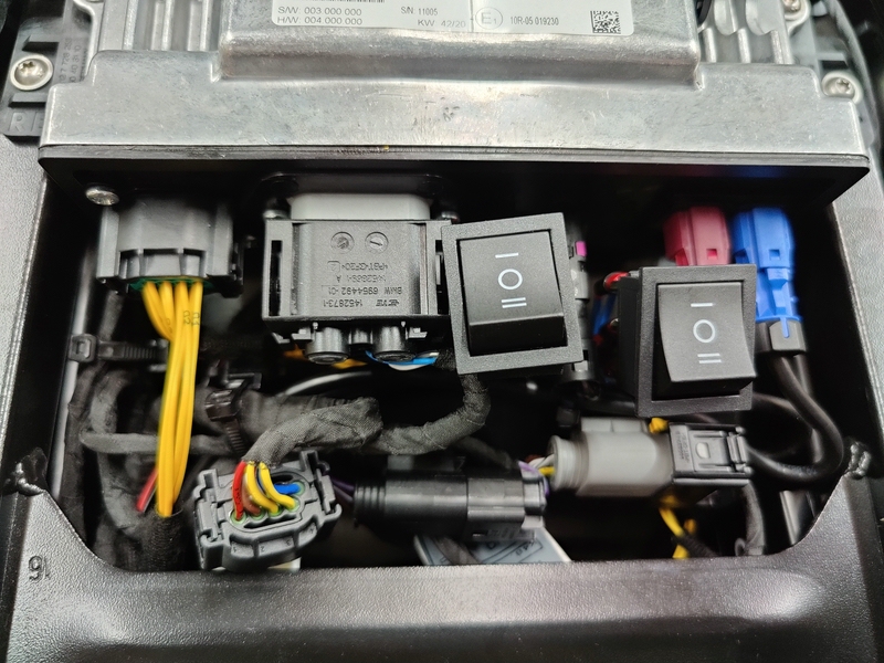

Da ich weiterhin die Möglichkeit haben wollte, auch über Lautsprecher Musik zu hören, habe ich noch Umschalter besorgt.
Nun habe ich also auf die Drähte, die vom Stecker am Steuergerät auf Pin 3 (Links, Plus) und 4 (Links, Minus) sowie 7 (Rechts, Plus), und 8 (Rechts, Minus) kommen, jeweils einen Kabelschuh befestigt (zuerst gecrimpt und dann sicherheitshalber noch einen Lötpunkt gesetzt) und auf jeweils die mittleren Pins einer der beiden Umschalter gesteckt. Dann an den entsprechenden Drähten des neuen Steckers, der an den alten Originalstecker geht, ebenfalls Kabelschuhe montiert und auf eine der Ausgangsseiten der Umschalter gesteckt. Dann habe ich ein 6-poliges SuperSeal-Set genommen und an 4 Drähten der Steckerseite ebenfalls jeweils einen Kabelschuh befestigt und an die jeweils andere Ausgangsseite der Umschalter gesteckt.
Die Umschalter passen perfekt in die Freiräume zwischen den Anschlüssen des Audio-Steuergerätes, womit es dann so aussieht:
Von oben
Von der Seite
Die unschönen Klebereste stammen daher, dass ich versucht habe, den Umschalter am Audio-Steuergerät festzukleben. Das hat nicht funktioniert, also habe ich es später einfach mit langen Kabelbindern fixiert. Hält auch :lol:
Die Drähte an Pin 5 (CAN Low) und 6 (CAN High) habe ich einfach 1:1 verlötet. Ebenso die Drähte an Pin 1 (VBATT_IN, also Strom-Plus) und Pin 2 (GND_IN, also Strom-Minus), wobei ich hier jeweils noch einen Abzweiger eingelötet und mit Rundstecker (Minus-Pol), bzw. Rundhülse (Plus-Pol) versehen (gecrimpt und Lötpunkt) habe.
Die beiden verbleibenden Drähte des 6-poligen SuperSeal habe ich dann ebenfalls mit Rundstecker bzw. Rundhülse versehen, um so eine (trennbare) Stromversorgung zu bekommen.
So, jetzt haben wir also Strom auf dem SuperSeal-Stecker und das Lautsprechersignal wahlweise entweder auf dem SuperSeal-Stecker oder auf den Lautsprechern.

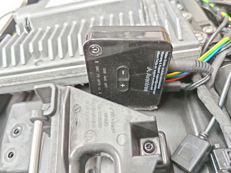

Als Bluetooth-Transmitter habe ich mir den Avantree Audikast Plus ausgesucht.
Einmal wollte ich ein Gerät ohne Akku. Also Strom ein - Gerät ein und umgekehrt. Dann wollte ich eines mit guter Übertragungsqualität (aptX) und das ganze noch von einem namhaften Hersteller. Der Audikast ist eines der wenigen Gerät, die diese Anforderungen erfüllen.
Eine Einbauposition für das Gerät war auch schnell gefunden - und mit extrastarkem ServoTape aus dem Modellbaubereich umgesetzt.

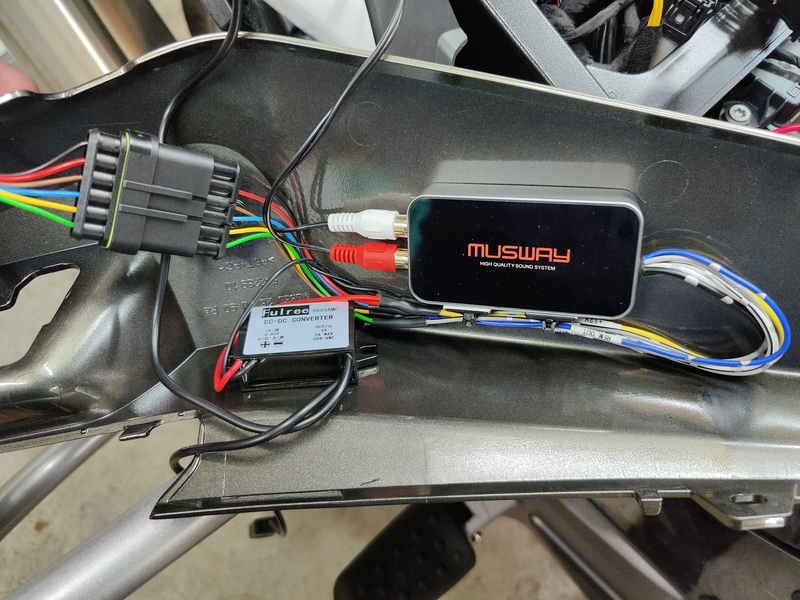

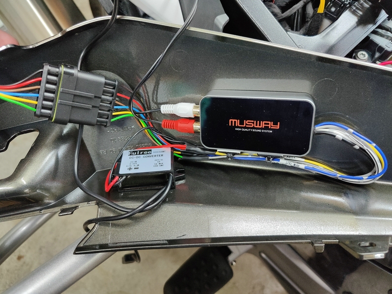

Nun stellt sich die Frage, wie wir das Audiosignal (und die Stromversorgung über Mico-USB-Anschluss) vom Audiosteuergerät in den Audikast-Transmitter bekommen.
Hierzu muss gesagt werden, dass das Lautsprechersignal ein sogenanntes HighLevel-Signal (mit hoher Spannung) darstellt, der Audikast (wie alle Bluetooth-Transmitter) aber ein LowLevel-Signal (also mit niedriger Spannung) benötigt.
Also benötigen wir noch einen High-Low-Level-Converter. Da gibt es verschiedene Ausführungen in verschiedenen Qualitäten von verschiedenen Anbietern. Nach einiger Recherche und Beratung habe ich mich für ein hochwertiges Gerät von Musway entschieden.
Für die Stromversorgung des Audikast habe ich zustäzlich einen DC DC Wandler organisiert.
Vom SuperSeal-Set habe ich nun die Buchsenseite genommen und die entsprechenden Drähte jeweils mit dem High-Level-Eingang des Musway sowie dem 12V-Eingang des DC DC Wandlers verlötet.
Das ganze passt wunderbar in die rechte hintere Seitenverkleidung des Motorrades und sieht dann so aus:
Und jetzt wird auch klar, warum ich die Verbindungen mit SuperSeal-Steckern gemacht habe: Stecker trennen und die ganze Seitenverkleidung kann abgenommen werden.
Das USB-Kabel (Ausgang) habe ich genauso wie ein Cinch-Klinken-Kabel (ausgehend vom Musway-Converter) an den Audikast-Transmitter angeschlossen.
Et voilà - fertig ist die Bluetooth-Sender-Nachrüstung mit wahlweise Wiedergabe über Bluetooth oder Lautsprecher.

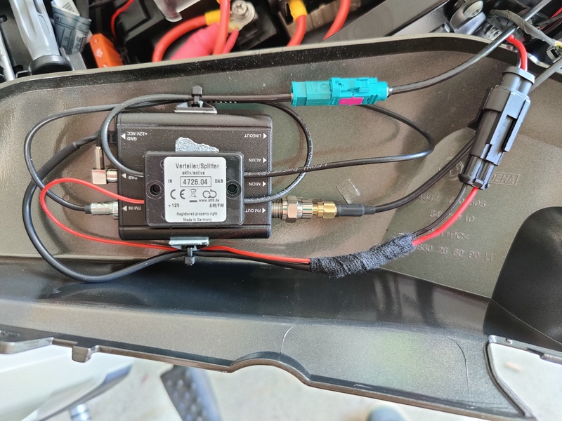

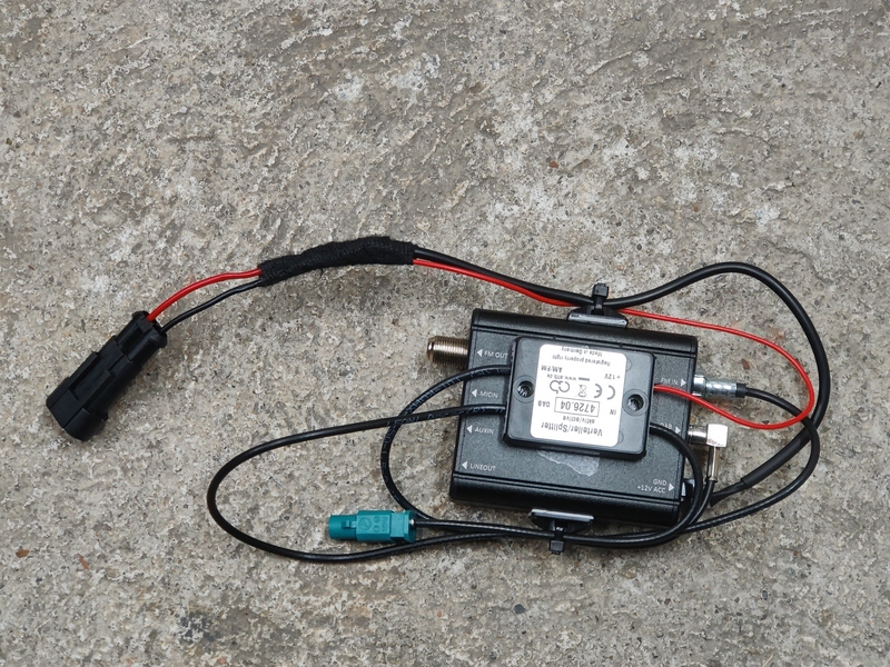

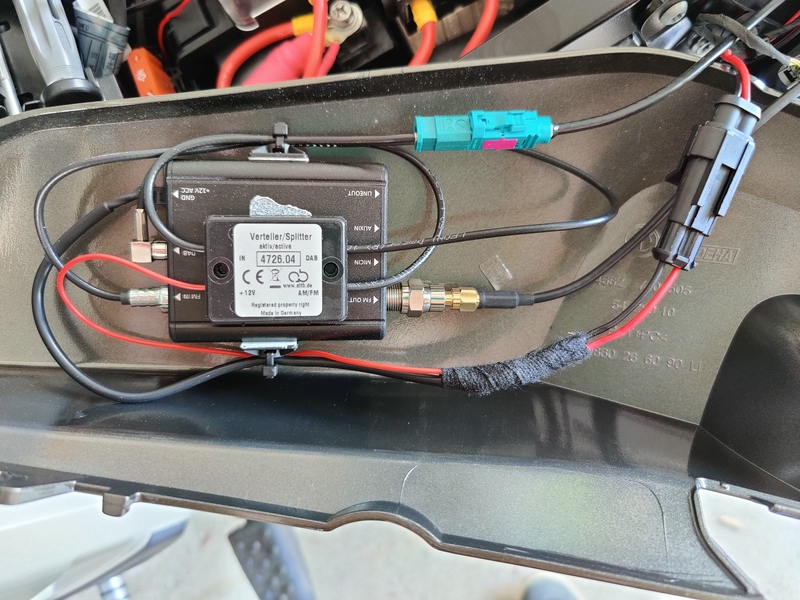

Ausserdem wollte ich nicht unnötig viele Kabel verlegen. Schlussendlich bin ich auf das Modell "Zürich" des Herstellers DigiDab gestossen. Leider ist hier die Website gerade down und ich kann nicht zum Hersteller verlinken. Aber über Google findet ihr weitere Infos. Auf dieser Website seht ihr leider nur die Bedieneinheit, die per Funk mit dem Radio verbunden ist. Also kein zusätzliches Kabel notwendig und die ganze Bedienung läuft remote über diese Einheit.
Die vorhandene FM-Antenne kann wunderbar weiter benutzt werden. Sie muss lediglich am Audio-Steuergerät (schwarzer kleiner Stecker) getrennt werden. Dann wird das von der Antenne kommende Kabel (mit FAKRA-Stecker) verlängert und zwar mit so einem Kabel um 1m. Die verlängerte Antenne kommt an einen aktiven Antennensplitter. Achtung: es muss ein aktiver Splitter sein, weil die original-Antenne passiv ist. Wäre die original-Antenne aktiv (also mit Stromversorgung), müsste der Splitter passiv sein. Es gibt genau den gleichen Splitter auch als passiv-Version - nicht verwechseln!
Achtung: Diese ganz spezifische Version des Splittes ist die, die genau auf mein Setup passt. Also Antennen-Eingang über FAKRA-Z männlich, DAB-Ausgang über SMB weiblich und FM-Ausgang über DIN männlich.
Vom gleichen Hersteller gibt es diesen Splitter mit allen möglichen Stecker-Konfigurationen. Wenn ihr einen anderen DAB-Empfänger verwenden wollt, braucht ihr ggf. eine andere Version.
Sowohl der DAB-Ausgang als auch der FM-Ausgang des Splitters kommen in die entsprechenden Eingänge des DAB-Empfängers.
Der Splitter benötigt noch eine Plus-12V-Versorgung und der DAB-Empfänger selbst ebenfalls 12V (Plus und Minus). Auch hier habe ich die beiden Plus-Leitungen des Splitters und des DAB-Empfängers miteinander verlötet und dann eine SuperSeal-Buchse (2-polig) angelötet. Dann noch den Splitter und den DAB-Empfänger mit ServoTape zusammengeklebt.
Das sieht dann so aus:
Am Antennenausgang verfügt der DAB-Empfänger über eine Buchse passend für einen F-Stecker. Leider konnte ich kein Kabel von F-Stecker auf FAKRA-Buchse in der passenden Länge finden, so dass ich mich stattdessen halt für ein Kabel mit SMA-Stecker auf Fakra-Buchse und ein zusätzliches Adapterset entschieden. Auf der anderen Seite habe ich es mit dem Anschluss am Audio-Steuergerät verbunden, wo ursprünglich der originale Antennenkabel eingesteckt war.

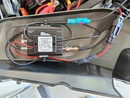

Für die Stromversorgung habe ich mich gegen ein zusätzliches Anzapfen der Versorgung des Audio-Steuergerätes entschieden, weil ich nicht wusste, wie viel Strom die Sicherung abkann und ich da nichts riskieren wollte.
Da ich ohnehin noch eine Stromversorgung bereitlegen wollte (just in case...ihr wisst schon), habe ich noch die rechte vordere Seitenverkleidung abgenommen, den Navihalter vom dortigen SZ-Stecker getrennt und ein Y-Stecker eingesetzt. Dann die freie Seite des Y (also quasi den neuen Anschluss) mit dem hier und dem hier unter dem Tank hindurch bis unter den Sattel verlängert. Dort wieder ein Y-Stecker und mit so einem Stecker wieder als Drähte rausgeführt, wobei ich den Draht für das Tacho-Signal entfernt habe.
Einmal Plus und Minus habe ich an einen SuperSeal-Stecker gelötet. Die anderen beiden Pole habe ich für ein Handy-Ladegerät genommen.
Die ganze Konstruktion mit DAB-Empfänger und Antennensplitter passt wunderbar unter die linke hintere Seitenverkleidung:

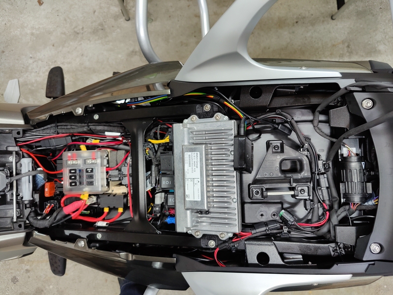

Wieder zusammengebaut sieht es jetzt so aus:

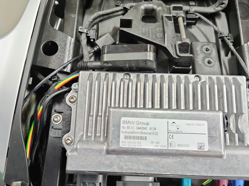

Man sieht am Audio-Steuergerät die beiden Umschalter, genau dazwischen der Türkis-Farbige Stecker des Antennenkabels vom DAB-Empfänger kommend und den Reparaturstecker mit den gelben Drähten ganz oben.
Dann hinter dem Audio-Steuergerät den Bluetooth-Transmitter und der überzählige USB-Anschluss vom DC DC Wandler. noch etwas weiter hinten die neuen Stromanschlüsse vom SZ-Stecker her kommend. Und links und rechts unter die hintere Seitenverkleidung die Kabelpakete vom/zum High-Low-Level-Converter sowie zum DAB-Empfänger/Antennensplitter.
Ausserdem sieht man noch einen Zusatzsicherungskasten, wo ich einen Batteriewächter mit Bluetooth-Verbindung, eine Stebel Nautilus-Hupe, ein CTEK-Ladeanschluss und ein GPS-Transmitter zur Ortung angeschlossen habe. Und die neue Hauptsicherung für den Zusatzsicherungskasten (mit 50A Sicherung drinnen). Ausserdem halt die entsprechenden Kabel unter dem Tank verschwinden und der separate DC DC Wandler für das Handyladegerät, das ich oben schon erwähnt hatte.
